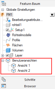

So speichern Sie eine Benutzeransicht
Klicken Sie auf Ansicht-Registerkarte > Ansichten-Gruppe > Speichern, um eine benutzerdefinierte Ansicht des Modells zu speichern. Die neue Ansicht wird dem Knoten Benutzeransichten der Feature-Baum-Gruppe hinzugefügt.
So aktivieren Sie eine Benutzeransicht
Doppelklicken Sie auf eine Benutzeransicht in der Feature-Baum-Gruppe, um diese Ansicht im Grafikfenster zu verwenden.
So benennen Sie eine Benutzeransicht um
  1. Klicken Sie mit der rechten Maustaste auf eine Benutzeransicht in der Feature-Baum-Gruppe, und wählen Sie Umbenennen aus.
  2. Geben Sie einen neuen Namen ein.
  3. Klicken Sie auf OK.
So löschen Sie eine Benutzeransicht
Klicken Sie mit der rechten Maustaste auf eine Benutzeransicht in der Feature-Baum-Gruppe, und wählen Sie Löschen aus.
