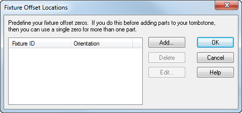

Wenn Sie ein Setup für ein Bauteil, dass Sie auf dem Spannturm plaziert haben, zum Lokalisieren von anderen Bauteil-Setups verwenden wollen, wenden Sie folgende Prozedur an:
- Öffnen Sie das Spannungsversatzposition-Formular auf eine der folgenden Arten:
- Klicken Sie auf den Spannungs-ID
-Schritt im Schritte-Featuer Manager.
- Klicken Sie auf die Nullpunkte-Schaltfläche im Dialogfeld Spannturm Prozessplan.
- Klicken Sie auf die Hinzufügen-Schaltfläche. Der Spannungsposition-Assistent wird angezeigt.
- Wählen Sie Spannungsnullpunkt im Setups erstellen, und klicken Sie auf Weiter.
Die Seite Spannung Setup wählen wird angezeigt.
- Wählen Sie das Setup, das Sie als Ursprung verwenden wollen und klicken Sie auf Weiter.
Die Nullpunkt-ID-Seite wird geöffnet.
- Geben Sie die Nullpunkt-ID für die erste Fläche ein. Unter Umständen müssen Sie den Standardwert nicht verändern, weil er bei der Positionierung des ersten Bauteils gesetzt wurde.
- Wenn Sie den Ursprung jeder Fläche auf ein und den selben Punkt setzten wollen, wählen Sie Gleiche Nullpunkt-ID für jede Ausrichtung verwenden.
- Wenn Sie einen anderen Ursprung für jede Fläche verwenden wollen, wählen Sie Nullpunkt-ID für jede Ausrichtung erhöhen.
- Klicken Sie auf die Beenden-Schaltfläche.
Den Halterungsversatz den Sie erstellen, wird auf jeder Fläche des Spannturms mit dem
Symbol im Grafikfenster angezeigt.
Das Nullpunkt Versatz-Position-Formular listet die Nullpunkt-IDs auf, die Sie erstellt haben.
- Klicken Sie auf OK, um diese zuzuweisen.
Die Flächen, auf die dies zutrifft, werden unter den Nullpunkt-IDs angezeigt.
- Klicken Sie auf OK, um die Einstellungen zu speichern und um das Spannturm Prozessplan-Formular zu schließen.
