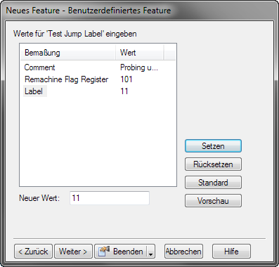

  1. Erstellen Sie ein Sprungmarke testen-Feature, um mit dem Prozess zu beginnen.
    Der NC-Code für diese Sprungmarke sieht wie folgt aus:
    (Test Jump Label PROBEOPER TEST_JUMP_LABEL1)
    (Start Bore)
    #101=0
    N11

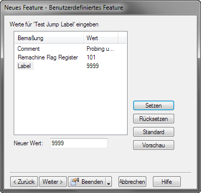

  6. Erstellen Sie ein Abbrechen-Label am Ende des NC-Codes:
  7. Stellen Sie dessen Grundpriorität auf eine hohe Zahl ein, z.B. 100.
    ( Test Jump Label PROBEOPER TEST_JUMP_LABEL3 )
    (Abort)
    #101=0
    N99999
