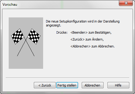

Mehrfachspannungsbauteil vervollständigen
Die Seite Vorschau wird angezeigt und eine Vorschau des Setups wird in grün im Grafikfenster angezeigt.
Wenn Sie Einstellungen ändern möchten, klicken Sie auf Zurück bis Sie die Seite, die Sie ändern möchten erreichen.
Klicken Sie auf Abbrechen, um den Assistenten zu schließen und alle Änderungen abzubrechen.
Klicken Sie auf Schlichten, um die Änderungen anzunehmen und das Formular Vorschau zu schließen.
Das Formular Mehrfachspannung wird angezeigt.
