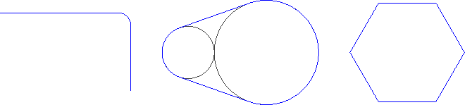

Profile sind Pfade im 2D- oder 3D-Bereich, aus denen Sie Flächen, Volumen und Features erstellen können. Sie können Profile in FeatureCAM erstellen oder diese aus einem CAD-System importieren. Profile werden in Blau angezeigt, z. B.:
Profile können geöffnet oder geschlossen sein. Offene Profile haben Endpunkte, die sich nicht treffen. Einige Features müssen aus einem geschlossenen Profil erstellt werden. Ein geschlossenes Profil definiert eine Fläche, die unabhängig von der Außenseite des Bogens ist.
