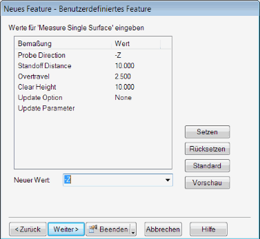

Das Einzelne Fläche sondieren Feature sondiert einen einzelnen Punkt entlang der Richtung die Sie ausgewählt haben. Die Position des Features sollte sich an dem Punkt befinden, an dem erwartet wird, dass die Sonde die Oberfläche berührt.
Einzelne Fläche - Oben:
Einzelne Fläche - Seite:
So ändern Sie die Werte auf dieser Seite:
  1. Wählen Sie den Attributnamen in der Spalte Abmessungen aus.
  2. Für die Option Neuer Wert geben Sie einen Wert ein, klicken Sie auf einen Wert oder wählen Sie einen aus.
  3. Klicken Sie auf die Einstellen-Schaltfläche, um den neuen Wert zu speichern.
Tastrichtung - Wählen Sie die Tastrichtung aus den Optionen -X, +X, -Y, +Y oder -Z aus, und klicken Sie auf Setzen, um zu speichern.
Messabstand — Geben Sie den Abstand vom Anfang des Tasteranschlags bis zum nominalen Tasterpunkt ein oder wählen Sie diesen aus.
Überfahren — Geben Sie die Distanz vom nominalen Tasterpunkt bis zum Ende des Taster-Anschlags ein oder wählen Sie sie aus.
Höhe leeren — Geben Sie die Länge des Abhebens zum Freifahren ein oder wählen Sie sie aus.
Geben Sie die Aktualisierungsoptionen ein, um Sie an XBUILD weiterzugeben:
Parameter aktualisieren — Geben Sie einen Wert ein, der an XBUILD weitergeleitet werden soll.
Setzen — Sie müssen auf die Setzen-Schaltfläche klicken, um einen Neuen Wert für das gewählte Attribut zu speichern.
Rücksetzen — Klicken auf diese Schaltfläche setzt den Wert des gewählten Attributs auf seinen Ausgangswert zurück.
