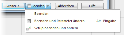

Rohteilschaltfläche schlichten
Mit der Beenden-Schaltfläche wird der Rohteil-Assistent geschlossen und das von Ihnen definierte Rohteil wird erstellt. Klicken Sie auf den Pfeil nach unten, um festzulegen, wie die Schaltflächen funktionieren.
Beenden - Vorgabeeinstellungen auf den übrigen Seiten übernehmen und Assistenten schließen.
Beenden und Parameter ändern - Übernehmen Sie die Vorgabeeinstellungen auf den übrigen Seiten, schließen Sie den Assistenten, und zeigen Sie das Dialogfeld Rohteil-Eigenschaften an. Hier werden die im Assistenten angegebenen Eigenschaften sowie andere erweiterte Attribute angezeigt.
Setup beenden und ändern - Bestätigen Sie die Vorgabeeinstellungen auf den übrigen Seiten, schließen Sie den Assistenten, und zeigen Sie das Dialogfeld Setup-Eigenschaften an. Hier können Sie das aktuelle Setup bearbeiten.
Anmerkung: Mit der Beenden-Schaltfläche werden Ihre letzten Voreinstellungen gespeichert, und das Symbol wechselt und spiegelt den aktuellen Modus wider.
