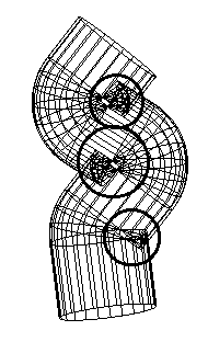

Problembehandlung Leitkurvenvolumen
Wenn Sie einen Querschnitt verwenden, der zu groß ist, kann dies zu sich schneidenden Flächen führen. Wenn das Verschieben an beiden Enden des Profils nicht funktioniert, stoppen Sie die Erstellung des Leitkurvenvolumens und versuchen Sie eine Leitkurvenfläche zu erstellen. Wenn das Ergebnis überlappende Flächenbereiche wie unten gezeigt anzeigt, dann ist der Querschnitt zu groß.
