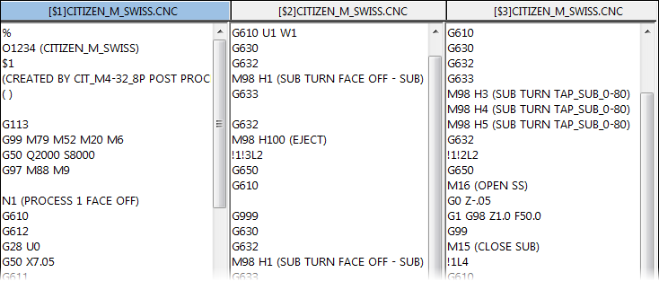

Enthält eine einzelne NC-Programmdatei mehrere Kanäle, erkennt der Multi-Kanal-Editor die Trennzeichen, die die verschiedenen Kanäle kennzeichnen. Beispiel: Die Datei unten wird mithilfe der Trennzeichen $1, $2 und $3 in drei Kanäle aufgeteilt:

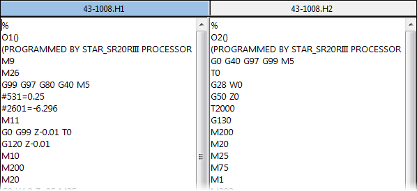

Wenn mehrere NC-Programmdateien jeweils einen separaten Kanal enthalten, zeigt der Multi-Kanal-Editor jede Datei in einem eigenen Kanal an. Beispiel: Die beiden Dateien unten, H1 und H2, werden jeweils in einem eigenen Kanal angezeigt:
