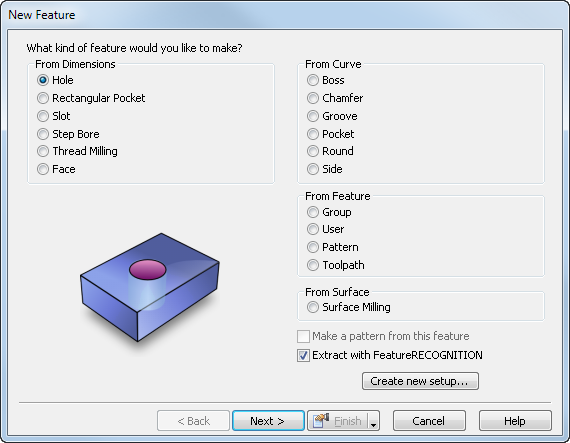

- Klicken Sie auf den Features
-Schritt im Schritte-Bedienfeld.
Dadurch wird der Neues Feature-Assistent geöffnet.
- Wählen Sie Insel aus und klicken Sie auf Weiter, um die Seite Neues Feature - Profile zu öffnen.
