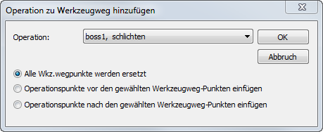

Verwenden Sie das Dialogfeld Operation zu Werkzeugweg hinzufügen zum Importieren einer vorhandenen Operation in ein Werkzeugweg-Feature.
Klicken Sie zum Anzeigen des Dialogfelds Operation zu Werkzeugweg hinzufügen auf der Registerkarte Werkzeugwege im Dialogfeld Fräsfeature-Eigenschaften auf Operation hinzufügen
So importieren Sie Werkzeugwegpunkte aus einer Operation
- Aus der Operation-Liste wählen Sie die Operation aus, aus der Sie die Werkzeugwegpunkte importieren möchten.
- Wählen Sie aus, an welchen Positionen Sie die importierten Werkzeugwegpunkte anlegen möchten:
- Alle Wkz.wegpunkte werden ersetzt — Löscht alle bestehenden Werkzeugwegpunkte und importiert die Werkzeugwegpunkte der Operation.
- Operationspunkte vor den gewählten Werkzeugweg-Punkten einfügen — Importiert die Werkzeugwegpunkte der Operation und fügt diese vor dem Werkzeugwegpunkt, der im Werkzeugweg Eigenschaften-Dialog ausgewählt ist, ein.
- Operationspunkte nach den gewählten Werkzeugweg-Punkten einfügen — Importiert die Werkzeugwegpunkte der Operation und fügt diese nach dem Werkzeugwegpunkt, der im Werkzeugweg Eigenschaften-Dialog ausgewählt ist, ein.
- Klicken Sie auf OK, um den Dialog zu schließen und importieren Sie die Werkzeugwegpunkte.
