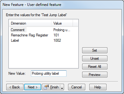

Sprunglabel testen
Anmerkungen — Die Anmerkungen werden im NC-Code am Anfang des Test-Features ausgegeben.
Restfräsen Registerkennzeichnung — Dies ist das Register, in dem die Maschine den Zähler für die Male speichert, die das Feature nachbearbeitet wird.
Anmerkung: Das Feature Sprunglabel testen hat dieselbe Funktion wie das Feature Remachine Jump, welches dazu dient, die Kompatibilität für Benutzerdateien sicherzustellen. Es wird empfohlen, Sprunglabel testen anstatt Remachine Jump zu verwenden.
