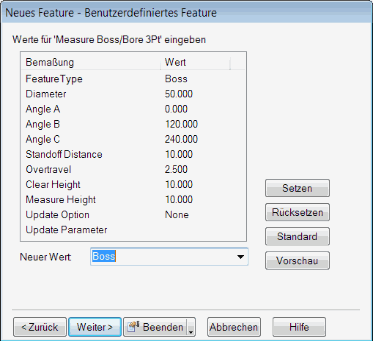

Das Feature Insel/Ausbohren 3 Punkte Sonde untersucht Außerhalb (Insel) oder Innerhalb (Ausdrehen) in drei Richtungen, welche vom Bediener festgelegt werden. Die Position des Features sollten sich auf der obersten Ebene des Insel- oder Ausbohrfeatures befinden. Die Leerenhöhe liegt oberhalb und Maßhöhe unterhalb dieser Position. Die gesamte Bewegung entlang der Sondenrichtung ist (Leerenhöhe + Maßhöhe).

So ändern Sie die Werte auf dieser Seite:
  1. Wählen Sie den Attributnamen in der Spalte Abmessungen aus.
  2. Für die Option Neuer Wert geben Sie einen Wert ein, klicken Sie auf einen Wert oder wählen Sie einen aus.
  3. Klicken Sie auf die Einstellen-Schaltfläche, um den neuen Wert zu speichern.
Featuretyp — Wählen Sie Insel, Ausbohren oder Verdeckte Bohrung aus.
Ø — Geben Sie den Durchmesser für das Feature ein oder wählen Sie einen aus.
Winkel A — Geben Sie die Gradanzahl von der X-Achse hin zur Sondenrichtung ein.
Winkel B — Geben sie die Gradanzahl von der X-Achse hin zur Sondenrichtung ein.
Winkel C — Geben sie die Gradanzahl von der X-Achse hin zur Sondenrichtung ein.
Messabstand — Geben Sie den Abstand vom Anfang des Tasteranschlags bis zum nominalen Tasterpunkt ein oder wählen Sie diesen aus.
Überfahren — Geben Sie die Distanz vom nominalen Tasterpunkt bis zum Ende des Taster-Anschlags ein oder wählen Sie sie aus.
Höhe leeren — Geben Sie die Länge des Abhebens zum Freifahren ein oder wählen Sie sie aus.
Höhe messen — Geben Sie den Abstand ein, um die sich sich der Taster unterhalb des Features begibt, bevor er mit der Abtastung beginnt oder wählen Sie den Wert aus.
Geben Sie die Aktualisierungsoptionen ein, um Sie an XBUILD weiterzugeben:
Parameter aktualisieren — Geben Sie einen Wert ein, der an XBUILD weitergeleitet werden soll.
Setzen — Sie müssen auf die Setzen-Schaltfläche klicken, um einen Neuen Wert für das gewählte Attribut zu speichern.
Rücksetzen — Klicken auf diese Schaltfläche setzt den Wert des gewählten Attributs auf seinen Ausgangswert zurück.
