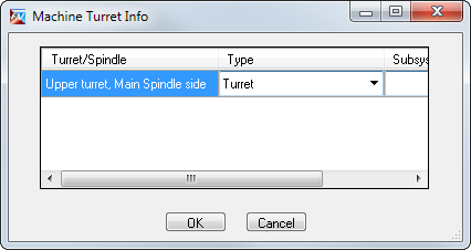

Formular 'Maschine-Revolverinformation'
Verwenden Sie das Formular Maschine-Revolverinformation, um die Revolver-Informationen festzulegen. Dieses Formular ist nur für Mehrfach-Revolverbauteile verfügbar.
So legen Sie die Revolveroptionen fest:
  1. Für jedes Element in der Revolver/Spindel-Liste:
    1. Wählen Sie aus der Typ-Liste den Revolver-Typ aus.
    2. Wählen Sie die Maschine-Subsystem-ID, die in der VERICUT-Maschinendatei definiert ist, aus der Subsystem-Liste aus.
  2. Klicken Sie auf OK, um das Formular zu schließen und Ihre Änderungen zu speichern.
