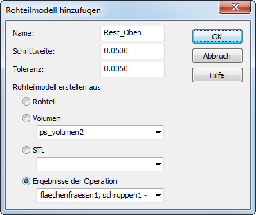

Das Z-Ebenen Schruppen der ersten Schicht sieht wie folgt aus:
Sie können diese Ergebnisse verwenden um ein Rohteilmodell zu erstellen.

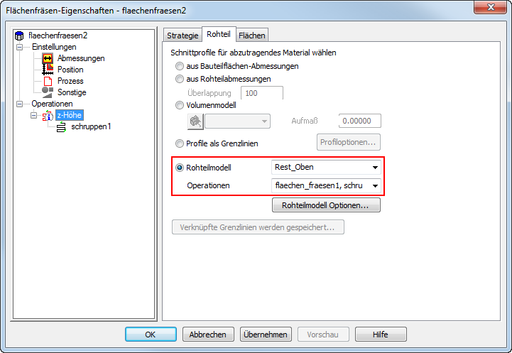

Falls Sie ein zweites Oberflächenfeature mit Z-Ebenen Schruppen und dabei die halbe Toolgröße des ersten Features verwenden, sieht das Werkzeug wie folgt aus.
Es besteht eine hohe Anzahl an Luftschnitten Sie können das aus dem ersten Z-Ebenen Schruppdurchgang erstellte Rohteilmodell benutzen um Luftschnitte zu vermeiden.
Um dies zu tun, klicken Sie auf die Registerkarte Rohteil für das zweite Feature. Wählen Sie dort Rohteilmodell sowie den Namen des Rohteilmodells und die gewünschte Operation aus der Liste Operationenaus:
Durch Verwenden des Rohteilmodells weist der Schruppen-Werkzeugweg auf Z-Ebene für das zweite Feature die minimal mögliche Anzahl an Luftschnitten auf.
