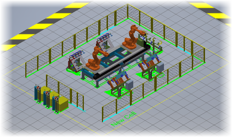

  2. Klicken und ziehen Sie zwei Kopien des Roboters IRB6600_225_225 in das Layout nahe der Steigung, wie in der Abbildung dargestellt. Die in die Objekte integrierten Verbindungen sollten einfach miteinander verbunden werden können.

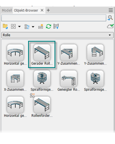

  1. Navigieren Sie im Factory-Objekt-Browser zu Verzeichnis Rollenförderer > Factory-Objekte > Systemobjekte > Förderer > Rolle.

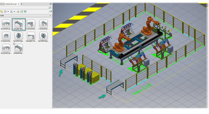

  1. Platzieren Sie zwei Gerade Rollenförderer, wie in der folgenden Abbildung gezeigt. Die Ausrichtungs-Dreiergruppe wird angezeigt, wenn Sie klicken, um das Objekt zu platzieren.
  2. Verwenden Sie die entsprechende Achse der Dreiergruppe zum Verschieben oder Drehen des Objekts an die gewünschte Position.
  3. Klicken Sie mit der rechten Maustaste, und wählen Sie Ausgeführt, um die Platzierung abzuschließen.

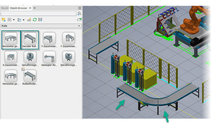

  1. Ändern Sie die Ausrichtung des Layouts, indem Sie die Ecke des ViewCube auswählen.
  1. Platzieren Sie einen Horizontal gekrümmten Rollenförderer und einen weiteren Geraden Rollenförderer im Layout.
