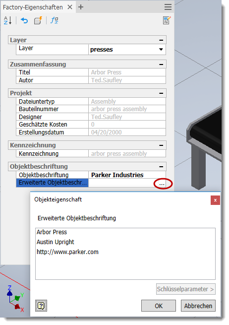

  1. Klicken Sie in der Multifunktionsleiste Factory auf Paletten > Factory-Eigenschaften.
  2. Klicken Sie im Layout auf das Objekt, für das Sie eine Objektbeschriftung erstellen möchten. Die Objekteigenschaften werden in der Palette Factory-Eigenschaften angezeigt.
  3. Geben Sie die Beschriftungsinformationen in das Feld Objektbeschriftung ein. Wenn die Informationen nicht in das Feld passen, klicken Sie auf das Auslassungszeichen (...), um das Fenster Objektbeschriftung zu öffnen, und geben Sie den Text ein. Für zusätzliche Informationen steht auch das Feld Erweiterte Objektbeschriftung zur Verfügung. Sie können Internet-Verknüpfungen in den Text einfügen.
  1. Klicken Sie auf das Symbol Aktualisieren oben in der Palette, um die Beschriftung zu speichern.
  1. Bewegen Sie den Cursor über das Objekt im Layout, um die neuen Beschriftungsinformationen anzuzeigen.

  1. Öffnen Sie die Palette Factory-Eigenschaften.
  2. Klicken Sie auf das Objekt im Layout, um seine Eigenschaften in der Palette anzuzeigen.
  3. Nehmen Sie Änderungen am Feld Objektbeschriftung und/oder Erweiterte Objektbeschriftung vor.
  4. Klicken Sie auf das Symbol Aktualisieren oben in der Palette.
