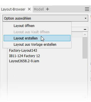

So erstellen Sie ein Layout in Inventor oder AutoCAD
  1. Klicken Sie im Layout-Browser auf das Menü Option auswählen, um die Optionen anzuzeigen, und wählen Sie dann Layout erstellen in der Liste aus.
  1. Geben Sie einen Namen für das neue Layout ein, und klicken Sie auf Speichern.
Sie können das soeben erstellte Layout unter Layout-Browser > Liste Letzte Layouts aufrufen.
Wenn Sie das Factory-Layout erstellen, wird auch eine LayoutData-Datei erstellt. Auf diese Datei können Sie über den Layout-Browser in der ganzen Factory CAD-Software zugreifen. Sie können mit allen Factory Design-Daten arbeiten, indem Sie die LayoutData-Datei über das Kontextmenü öffnen.
