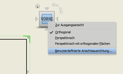

  -  Doppelklicken Sie in einer Zeichnung auf eine Ansicht, um auf den ViewCube für diese Ansicht zuzugreifen. Klicken Sie mit der rechten Maustaste auf den ViewCube, und wählen Sie Benutzerdefinierte Ansichtsausrichtung aus.

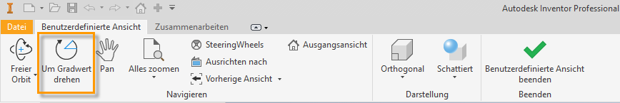

- Das Fenster Benutzerdefinierte Ansicht wird geöffnet. Klicken Sie auf der Registerkarte Benutzerdefinierte Ansicht auf Um Gradwert drehen.
- Verwenden Sie die Optionen im Dialogfeld Inkrementaldrehung der Ansicht, um die Ausrichtung des Modells festzulegen.
