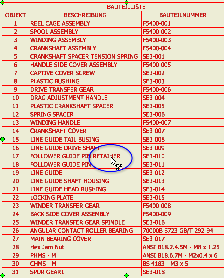

Das folgende Beispiel zeigt, wie Sie eine Bauteilliste teilen und das neue Segment dann in ein anderes Blatt verschieben.

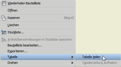

 Tabelle teilen.
 Tabelle teilen.

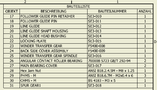

Die Tabelle wird in zwei Segmente unterteilt. Im Browser wird das neue Tabellensegment als untergeordnetes Objekt der übergeordneten Tabelle angezeigt.
Zur Bearbeitung der Eigenschaften für alle Tabellensegmente müssen Sie das übergeordnete Segment bearbeiten. Nachdem Sie die Änderungen gespeichert haben, werden diese von allen Segmenten einer geteilten Tabelle beachtet.
Zur Änderung der Eigenschaften für ein bestimmtes untergeordnetes Segment, müssen Sie das Segment bearbeiten. Alle Eigenschaftenüberschreibungen für untergeordnete Segmente bleiben erhalten, bis Sie die Tabellenteilung aufheben.
