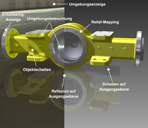

Inventor bietet einfache und benutzerfreundliche Visualisierungseffekte, mit denen Sie realistische Modelle im Ansichtsfenster anzeigen können.
Die verfügbaren Effekte richten sich nach den Eigenschaften Ihrer Grafikhardware, dem Betriebssystem Ihres Computers und der unter der Registerkarte Anwendungsoptionen  Hardware gewählten Einstellung für die Inventor-Grafik-Hardware.
Im Folgenden werden die visuellen Effekte dargestellt, die Sie im Inventor-Grafiksystem nutzen können, und in der unten stehenden Tabelle werden die spezifischen Einstellungen erläutert, die verwendet werden.
