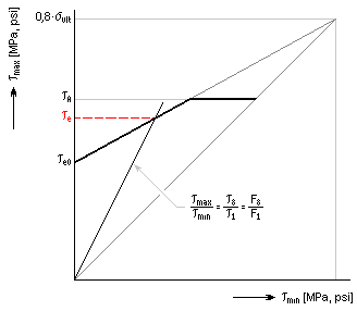

Falls solche Federn mit erwarteter dynamischer Belastung zufriedenstellend sein sollten, muss die Bedingung in der Formel τ 8 ≤τ e /k f zusätzlich zur zuvor erwähnten statischen Prüfung wahr sein. Die Ermüdungsgrenze te finden Sie im zugehörigen Ermüdungsdiagramm nach Smith anhand des spezifischen Drahtdurchmessers, des Materials, der Gebrauchsdaueranforderungen und der Federbelastung.

σ ult
Maximale Torsionsspannung des Federmaterials [MPa, psi]
τ 1
Torsionsspannung des Federmaterials im vorgespannten Zustand der Feder [MPa, psi]
τ 8
Torsionsspannung des Federmaterials im voll belasteten Zustand [MPa, psi]
τ e
Dauerfestigkeit in der Feder bei Ermüdungsbelastung [MPa, psi]
τ e0
Basisdauerfestigkeit bei einer mittleren Spannung von Null [MPa, psi]
τ A
Zulässige Torsionsspannung des Federmaterials [MPa, psi]
Daten über die Grundermüdungsgrenze von Materialien für den Null Spannungsmittelwert τ e0 werden im Diagramm über Experimentierdaten angezeigt (siehe nachfolgende Abbildung). Die Gültigkeit dieser Daten wird durch das spezifische Material, die Oberflächenbeschaffenheit und die Lebensdauer der Feder bestimmt.
Dabei gilt:
Kurve 0
Theoretische Kurve der grundlegenden Ermüdungsgrenze te0 für Stahlfedern in Bezug auf die erforderliche Lebensdauer
Kurve 1
Empfohlene Höchstwerte für die grundlegende Ermüdungsgrenze von kugelgestrahlten Federn
Kurve 8
Empfohlene Höchstwerte für die grundlegende Ermüdungsgrenze von nicht kugelgestrahlten Federn
