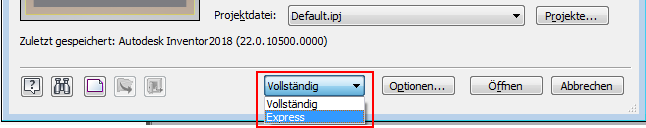

Der Expressmodus ist eine Option, die aktiviert werden muss. Wenn diese Option aktiviert ist, haben Sie zwei Optionen zum Öffnen. Komplett laden lädt alle Komponentendaten und aktiviert alle Befehle. Bei großen Baugruppen kann sich dies auf die Leistung und den Zeitablauf auswirken. Oder Express laden, wobei nur die zwischengespeicherten Grafiken geladen werden und bestimmte Befehle ausgeschlossen sind.
Express laden ermöglicht ein deutlich schnelleres Öffnen von Dateien mit großen Baugruppen (3-5fach schneller). Der Expressmodus bewirkt, dass optimierte Anzeigedaten (zwischengespeicherte Grafiken) in einer Baugruppendatei (.iam) gespeichert werden. Diese zusätzliche Daten, so genannte Expressdaten, ermöglichen Inventor, die Baugruppe schneller zu öffnen.

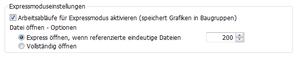

Gruppe Optionen
Anwendungsoptionen

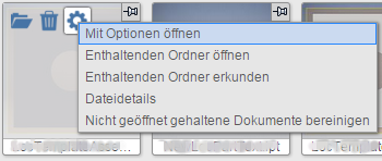

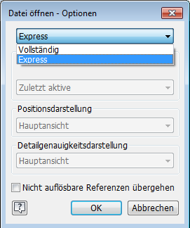

Nachdem Sie den Expressmodus aktiviert und eine Baugruppe gespeichert haben, dient der Schwellenwert dazu, Express laden aufzurufen, wenn eine Baugruppe geöffnet wird, die größer ist als der Wert für eindeutige Dateien. Beim Öffnen einer Baugruppe können Sie das vorgegebene Verhalten zum Öffnen von Dateien überschreiben, indem Sie eine der folgenden Methoden verwenden:
