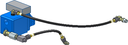

Flexible Schlauchrouten in Rohr- und Leitungsbaugruppen werden im Maschinenbau zur Übertragung dynamischer Kräfte benutzt, zum Beispiel für Hydraulik und Pneumatik. Sie werden durch Platzieren von Fittings und Schlauchknoten definiert, anhand derer die Form und Darstellung der Route in der Baugruppe bestimmt wird. Der flexible Schlauchstil legt fest, welche Fittings benutzt werden und wie der flexible Schlauch in der Baugruppe strukturiert ist.
