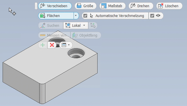

 Verschieben oder Drehen von Flächen oder Volumenkörper mittels Direktbearbeitung
  -  Klicken Sie auf Registerkarte 3D-Modell   Gruppe Ändern Gruppe Ändern Direktbearbeitung Direktbearbeitung . .
-  Geben Sie im Mini-Werkzeugkasten Direktbearbeitung an, welchen Vorgang Sie ausführen und welche Geometrie Sie beeinflussen möchten:
		 Verschieben: Aktiviert den Dreiergruppen-Manipulator zum Verschieben. Positioniert die Auswahl neu und erweitert die angrenzende Geometrie. Verschieben: Aktiviert den Dreiergruppen-Manipulator zum Verschieben. Positioniert die Auswahl neu und erweitert die angrenzende Geometrie.
			  Größe: Aktiviert den Dreiergruppen-Manipulator zum Ändern von Elementgrößen. Größe: Aktiviert den Dreiergruppen-Manipulator zum Ändern von Elementgrößen.
 Skalierung: Aktiviert den Dreiergruppen-Manipulator für Skalierungsvorgänge. Nur für Volumenmodelländerungen aktiviert. Skalierung: Aktiviert den Dreiergruppen-Manipulator für Skalierungsvorgänge. Nur für Volumenmodelländerungen aktiviert.
 Drehen. Aktiviert den Dreiergruppe-Manipulator zum Drehen. Drehen. Aktiviert den Dreiergruppe-Manipulator zum Drehen.
 Löschen: Löscht die ausgewählte Fläche und bereinigt das Volumenmodell. Löschen: Löscht die ausgewählte Fläche und bereinigt das Volumenmodell.
- Flächen: Ermöglicht die Auswahl von Flächen.
- Volumenkörper: Ermöglicht die Auswahl von Volumenkörpern.
- Automatische Verschmelzung: Ändert die Gesamtlänge eines Flächenelements. Eine Technologie zur erneuten Verschmelzung, die angrenzende tangentiale Flächen automatisch verschiebt und ggf. neue Verschmelzungen erstellt. Diese Option ist verfügbar, wenn Sie eine Fläche verschieben oder drehen.
-  Wählen Sie im Grafikfenster die Elemente aus, die Sie verschieben oder drehen möchten.
-  Ziehen Sie an einem oder mehreren Griffen der Dreiergruppe, geben Sie einen Parameternamen ein, oder geben Sie einen genauen Wert für den Verschiebungsabstand oder den Drehungswinkel an.
		Verschieben-Manipulatoren:
 Drehen-Manipulatoren:
-  Verwenden Sie je nach Bedarf die folgenden Funktionen:
		- Um die Dreiergruppe zu verschieben, wählen Sie Positionieren  . Die Dreiergruppe wird auf Ihrem Cursor angezeigt. Platzieren Sie die Dreiergruppe an der gewünschten neuen Position. . Die Dreiergruppe wird auf Ihrem Cursor angezeigt. Platzieren Sie die Dreiergruppe an der gewünschten neuen Position.
- Steuern Sie die Dreiergruppenausrichtung mithilfe der Optionen Welt und Lokal:
			 - Um die Dreiergruppe an der Geometrie auszurichten, wählen Sie zunächst Lokal und dann im Mini-Werkzeugkasten  . Mit Lokal wird die Dreiergruppe relativ zur ausgewählten Fläche oder zum ausgewählten Körper platziert. . Mit Lokal wird die Dreiergruppe relativ zur ausgewählten Fläche oder zum ausgewählten Körper platziert.
- Um die Dreiergruppe am Baugruppenursprung auszurichten, wählen Sie Welt. Bei Welt ist die Auswahl der Ausrichtung nicht verfügbar.
-  Falls gewünscht, wählen Sie eine der folgenden Optionen aus:
		Verschieben
		 - Messen von. Steuert die Anfangsposition für den Abstand durch Auswählen vorhandener Geometrie als Referenz. Sie können von den meisten Geometrietypen aus messen, einschließlich Skizzen- und Arbeitsgeometrie.
- Objektfang. Erstellt und wahrt die Ausrichtung mit einer anderen Geometrie.
 Drehen
-  Klicken Sie im Mini-Werkzeugkasten auf Anwenden.

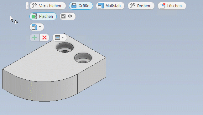

 Ändern der Größe von Flächen mittels Direktbearbeitung
-  Wählen Sie im Mini-Werkzeugkasten Direktbearbeitung die Option Größe aus.
-  Wählen Sie im Grafikfenster die Flächen aus, deren Größe Sie ändern möchten.
		Anmerkung: Die Größe des parametrischen Bohrungselements kann nicht geändert werden, um Ungenauigkeiten in Zeichnungsdateien zu vermeiden.
-  Wählen Sie im Mini-Werkzeugkasten einen Modifikator aus:
		- Versatz. Versetzt die ausgewählten Flächen um einen bestimmten Abstand von der Auswahl.
- Durchmesser. Ändert die Größe zylindrischer Flächen. Unterschiedlich große zylindrische Elemente erhalten denselben Durchmesser.
- Radius. Ändert die Größe radialer Flächen. Unterschiedlich große Radiuselemente erhalten denselben Radius.
 Anmerkung: Der aktive Modifikator steuert die Flächen, die im Auswahlsatz gefiltert wurden.
-  Ziehen Sie im Grafikfenster den Manipulatorgriff, und achten Sie auf den Wert für die Größenänderung. Um beispielsweise den Radius eines Objekts zu ändern, wählen Sie den Modifikator Radius aus und geben einen Wert in das Eingabefeld ein.
