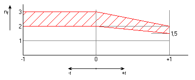

Der erforderliche Mindest-Sicherheitskoeffizient bei Dauerbelastung wird im Bereich n f =<1.5...3> angegeben und ist abhängig vom Verhalten der Dauerbelastung. Zumeist ist eine wechselhafte Belastung für die Dauerbelastung der Schweißverbindung weniger vorteilhaft als eine Dauerschwingungsbelastung.
Im folgenden Bild ist der Effekt des Belastungsverlaufs auf die Sicherheit der Schweißnaht dargestellt. Der Bereich empfohlener Mindestwerte für den Sicherheitskoeffizienten ist schraffiert. Maßgeblich dafür ist der Wert des Wechselasymmetriekoeffizienten r = σ n / σ h .
