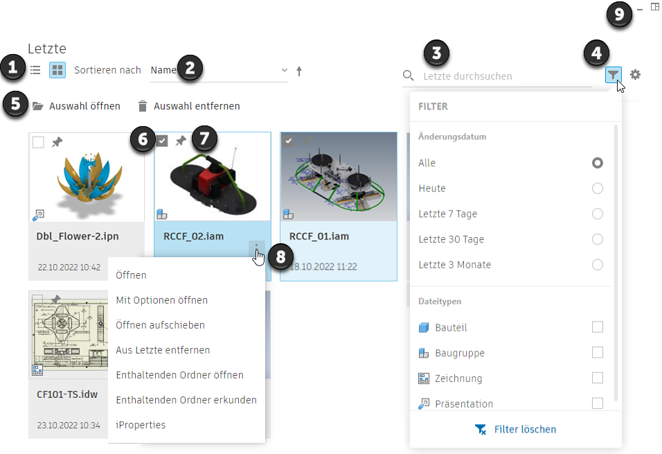

  - Wechseln Sie zwischen der Listenansicht und der Miniaturansicht. Miniaturansichten werden für lokale oder cloudbasierte Projekte angezeigt.
- Klicken Sie auf die Dropdown-Liste, um nach Änderungsdatum, Name, Position oder iProperties zu sortieren. Klicken Sie auf den Pfeil, um in auf- oder absteigender Reihenfolge zu sortieren. Klicken Sie in der Listenansicht auf die Spaltenüberschrift, die Sie sortieren möchten. Die Vorgabeeinstellung für die Sortierung ist das Datum der letzten Öffnung.
- Klicken Sie in das Suchfeld, und geben Sie Text oder Zahlen ein. Die Liste Letzte wird kontinuierlich verfeinert, während Sie Informationen eingeben. Die Suchkriterien werden gelöscht, wenn Sie die Projekte wechseln, auf die Schaltfläche Löschen klicken (der Fokus bleibt im Suchfeld) oder die ESC-Taste drücken (der Fokus bleibt im Suchfeld).
- Klicken Sie auf den Filter, um die Liste Letzte weiter einzuschränken. Beschränken Sie den Filter mithilfe von Änderungsdatum und Dateitypen. Die Filtersymbolmarkierung zeigt an, wie viele Dateitypen im Filter enthalten sind. Im Abschnitt Dateitypen werden die Typen aufgeführt, die als Ergebnis des Filters angezeigt werden. Wenn Sie Vault verwenden, können Sie nach den verschiedenen Dateistatus filtern.
		Anmerkung: Beim Wechseln zu einem im Tresor gespeicherten Projekt müssen Sie den Tresorstatus aktualisieren.
 Filter löschen setzt alle Filter auf die Vorgabewerte zurück, und alle zuletzt verwendeten Dateien werden in der Liste angezeigt.
		 Klicken Sie neben die Gruppe Filter, um sie zu schließen.
- Klicken Sie zur Einzelauswahl auf Öffnen oder Entfernen und zur Mehrfachauswahl auf Auswahl öffnen, Auswahl entfernen oder Fixierte entfernen.
- Aktivieren Sie das Kontrollkästchen, um eine Datei auszuwählen. Die Mehrfachauswahl wird unterstützt. In der Rasteransicht werden STRG+Klicken und UMSCHALT+Klicken nicht unterstützt.
- Klicken Sie auf den Stift, damit ein Dokument am Anfang der Liste fixiert bleibt.
- Doppelklicken Sie zum Öffnen auf eine Datei, oder klicken Sie auf die Auslassungspunkte, um weitere Optionen anzuzeigen. Zu diesen zählen:
		- Öffnen: Öffnet die ausgewählte Datei.
-  Mit Optionen öffnen: Wählen Sie den Modellzustand, die Konstruktionsansicht und die Positionsansicht aus, die beim Öffnen verwendet werden sollen. Sie können nicht aufgelöste Dateien überspringen.
			 Aus Letzte entfernen: Entfernt die Dateikarte aus der Liste der zuletzt verwendeten Dateien.
			 Enthaltenen Ordner öffnen: Öffnet den Ordner mit dem Dialogfeld Öffnen. Sie können diese Option verwenden, um schnell andere Dateien im selben Ordner wie die ausgewählte Komponente zu finden.
			 Enthaltenen Ordner erkunden: Öffnet ein Explorer-Fenster für diesen Ordner. Sie können diese Option verwenden, um schnell andere Dateien im selben Ordner wie die ausgewählte Komponente oder in einem angrenzenden Ordner zu finden.

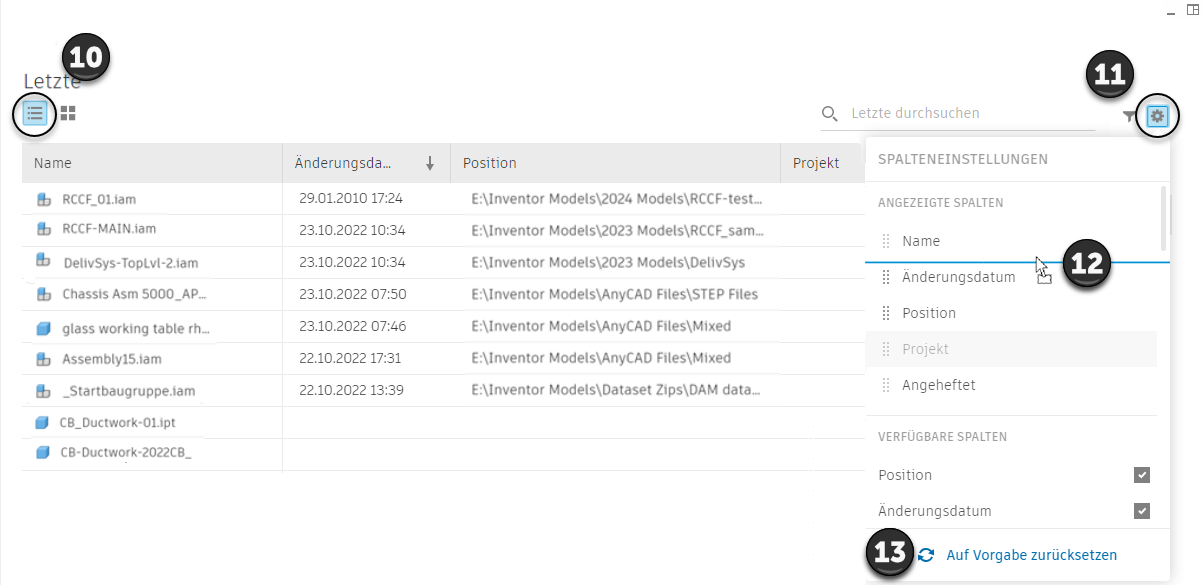

-  Klicken Sie auf diese Steuerelemente, um das Fenster zu minimieren oder um das vorherige Ansichtslayout wiederherzustellen.
- Klicken Sie auf Listenansicht, um Modelle in einer konfigurierbaren Tabelle anzuzeigen.
- Klicken Sie auf die Schaltfläche Konfiguration, um auf die Spalteneinstellungen und den Inhalt zuzugreifen. Name und Mit Pin fixiert sind permanente Spalten. Sie können Spalten hinzufügen, in denen iProperties-Werte angezeigt werden. Konfiguration ist nur in der Listenansicht verfügbar.
- Ordnen Sie die Spalten durch Ziehen und Ablegen neu an.
- Verwenden Sie Auf Vorgabe zurücksetzen, um Änderungen an der Spaltenreihenfolge und am Inhalt zu löschen.
