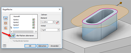

Erstellen einer Regelfläche
  Durch Erstellung einer Regelfläche können Sie komplexen Flächen Erweiterungen hinzufügen, Trennflächen erstellen oder eine Verjüngungsfläche hinzufügen, die einem Richtungsvektor folgt.
  -  Klicken Sie auf Registerkarte 3D-Modell   Gruppe Fläche Gruppe Fläche Regelfläche Regelfläche . .
-  Führen Sie im Dialogfeld einen der folgenden Schritte aus:
		- Wählen Sie Normale aus, um eine Fläche zu erstellen, die lotrecht zur ausgewählten Kante verläuft.
- Wählen Sie Tangente aus, um eine Fläche zu erstellen, die tangential zur ausgewählten Kante verläuft.
- Wählen Sie Vektor aus, um eine Fläche zu erstellen, die einer ausgewählten Fläche, Arbeitsebene, Kante oder Achse folgt.
-  Wählen Sie im Grafikfenster die Kanten für die Erstellung einer Regelfläche aus. Aktivieren Sie gegebenenfalls Andere auswählen, um die auswählbare Geometrie zu durchlaufen, und treffen Sie durch Klicken Ihre Auswahl.
		Anmerkung: Skizzenkanten können nicht für die Erstellung von Regelflächen ausgewählt werden.
- Deaktivieren Sie optional das Kontrollkästchen Fortlaufende Kanten, um diese Funktion zu deaktivieren.

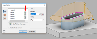

- Optional:
		- Klicken Sie in der Gruppe Auswahl des Dialogfelds auf das Symbol zum Alternieren der Fläche, um die Quellreferenzfläche für die Kante zu ändern.
- Klicken Sie auf Alle Flächen alternieren, um die Quellreferenzfläche für alle ausgewählten Kanten zu ändern.
 Anmerkung: Die Option zum Alternieren der Fläche kann nur für Kanten ausgewählt werden, die zwei Flächen gemeinsam haben.
- Wählen Sie optional Umkehren, um die Richtung der Oberfläche zu ändern.
- Klicken Sie bei Auswahl der Option Sweeping zur Angabe des Richtungsvektors auf eine Fläche, eine Kante oder eine Achse.
- Legen Sie den Abstand für die Dehnung der Fläche fest.
- Geben Sie optional einen Winkel für die Oberfläche an.
- Klicken Sie zum Beenden auf OK.
