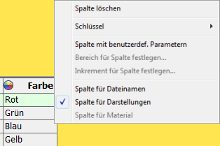

Ein iPart ist ein tabellengesteuertes Hauptbauteil, das Standardbauteilen verschiedene Größen und Zustände zuweist. Die Tabelle kann in Inventor oder extern in einer Kalkulationstabelle bearbeitet werden.
Jede Zeile kann den Elementstatus (aktiviert oder unterdrückt) sowie viele andere Variablen steuern, wie z. B. Elementgröße, Darstellung, Material und Bauteilnummer. Tabellenbasierte iFeatures können auch in eine iPart-Tabelle aufgenommen werden.
