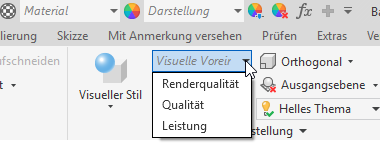

Drei visuelle Voreinstellungen bieten eine Möglichkeit zum schnellen Ändern der Modellansichtsanzeige.
 Gruppe Darstellung geöffnet:
Feste Voreinstellungen
Bei einer Änderung der Ansichtsausrichtung von der voreingestellten Kameraausrichtung wird der neue Sitzungseintrag Visuelle Voreinstellungen erstellt. Dieser informiert Sie darüber, dass Sie die voreingestellte Kameraausrichtung verlassen haben. Die Einstellung ist sitzungsbasiert und temporär.

Im Folgenden werden die Werte erläutert, die in den einzelnen Voreinstellungen verwendet werden:
Die Voreinstellung Renderqualität eignet sich am besten für die qualitativ hochwertigste Ansicht und das Szenenrendering.
Die Voreinstellung Qualität bietet ein gutes visuelles Erlebnis für Modellierungsaufgaben.
