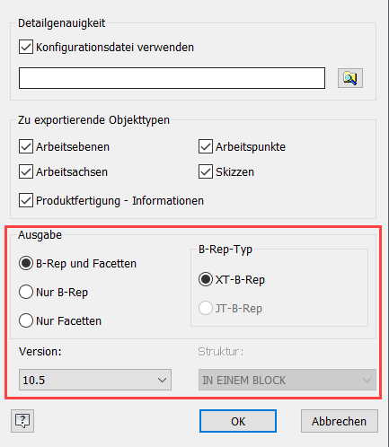

Exportoptionen für JT-Dateien
  - Konfigurationsdatei verwenden
- Aktivieren Sie dieses Kontrollkästchen, um eine vordefinierte Datei zu verwenden, die die Exporteinstellungen für den Abschnitt Ausgabe enthält. Sie können diese Datei zum Steuern der Detailgenauigkeit und anderer Einstellungen verwenden, wenn die vorgabemäßigen Exportoptionen nicht die gewünschten Ergebnisse liefern. Sie können beispielsweise die Werte für die Sehnen-Detailgenauigkeit anpassen, um größere Elemente zu beeinflussen, und die Werte für die Winkel-Detailgenauigkeit anpassen, um kleinere Elemente zu beeinflussen.
			 Anmerkung: Das Kontrollkästchen Produktfertigung - Informationen ist für Baugruppen nicht verfügbar.
- Eine Beispiel-CFG-Datei finden Sie unter [Laufwerk]:\Benutzer\Öffentlich\Dokumente\Autodesk\Inventor [Version]\Samples\Translation\[Sprache].
		  Die Konfigurationsdatei unterstützt das Ändern der folgenden Bereiche:
		   - B-Rep und Facetten:
				- B-Rep und Facetten: includeBrep = true, includeGeom = true
- Nur B-Rep: includeBrep = true, includeGeom = false
- Nur Facetten: includeBrep = false, includeGeom = true
- B-Rep-Typ:
				- XT-B-Rep: autoXtBrep = true
- JT-B-Rep: autoXtBrep = false. Anmerkung: Der JT-B-Rep-Typ erfordert Version 10.2 oder älter.
- Struktur: (nur für Baugruppen verfügbar)
				- IN EINEM BLOCK: structureOption = "MONOLITHIC" Tipp: Die Baugruppe wird in einer einzelnen JT-Datei gespeichert.
- PRO BAUTEIL: structureOption = "PER_PART" Tipp: Die Baugruppenhierarchie wird in einer einzelnen JT-Datei gespeichert, und jedes Bauteil wird als JT-Datei in einem Unterverzeichnis gespeichert.
- VOLLE ZERSPLITTERUNG: structureOption = "FULL_SHATTER" Tipp: Jede Baugruppenkomponente wird in einer eindeutigen JT-Datei gespeichert.
- Version: Beispiel: Version 8.0 wird als JtFileFormat = "80" geschrieben, Version 10.5 wird als JtFileFormat = "105" geschrieben.
- Produkt-Fertigungsinformationen
- Bezieht PMI-Daten, in der Regel Fertigungsinformationen, die an das 3D-Modell angehängt sind, in die exportierte Datei ein.
- Ausgabe
- Wählen Sie die Ausgabeoptionen aus.
- B-Rep-Typ
- Wenn Sie Version 10.3 oder höher wählen, ist JT-B-Rep nicht verfügbar.
- Version
- Wählen Sie die Dateiformatversion für den Export aus.
- Struktur
- Ist nur für Baugruppen verfügbar. Gibt den Strukturtyp und die Anzahl der generierten Dateien an, die auf die exportierte Datei angewendet werden sollen. Eine Beschreibung der einzelnen Typen finden Sie in den vorhergehenden Konfigurationsdateioptionen.
