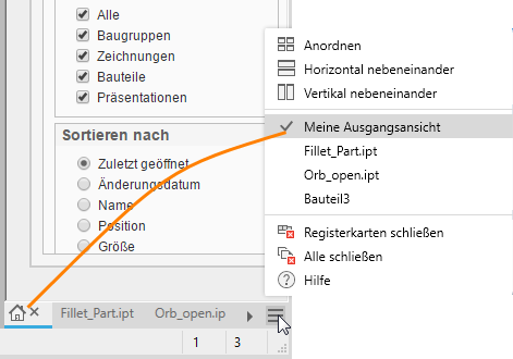

Dokumente können in einem oder mehreren Fenster auf einem oder mehreren Bildschirmen angezeigt werden. Beim Starten von Inventor wird vorgabemäßig das Fenster Meine Startansicht aufgerufen, und auf der Registerkarte wird das Symbol
angezeigt. Sie können die vorgegebene Anzeige in den Anwendungsoptionen auf der Registerkarte Allgemein deaktivieren. Im Registerkartenmenü des Dokuments werden die Fensterlayout-Optionen und das aktive Dokument angezeigt.

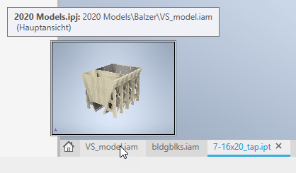

Wenn Sie den Mauszeiger auf einem Dateinamen unten im Inventor-Grafikfenster positionieren, wird eine QuickInfo eingeblendet, in der eine Miniaturansicht und die Dokumentinformationen wie im Folgenden dargestellt angezeigt werden:

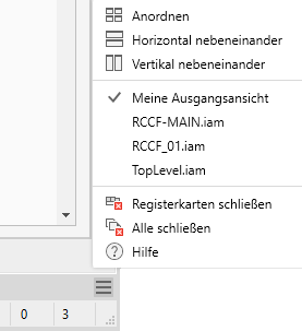

Sie können Fensterlayouts mithilfe des Dokument-Menüs am rechten Ende der Fensterregisterkartenleiste erstellen.
Anordnen - Ordnet alle Dokumente im aktuellen Fenster in einem Raster an. Registerkartengruppen sind auf einzelne Dokumente verteilt. Die Registerkarte Start und alle minimierten Dokumente werden ignoriert.
