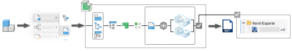

Sie können eine Version eines Baugruppenmodells als RVT-Datei exportieren. Revit-Modelle benötigen keine Details auf Fertigungsebene in Modellen, die für Konstruktionen verwendet werden. Näherungen können effizient verwendet werden, um Volumen, Platzierung, Abstände und Montagepunkte zu berücksichtigen.
Bei der Verwendung von In RVT exportieren besteht der erste Schritt des Prozesses darin, den integrierten Befehl Vereinfachen zu verwenden, um nicht benötigte Komponenten und Elemente aus der Baugruppe zu entfernen.

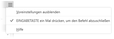

Tipp: Wenn Sie bei der Eingabe von Werten die <EINGABETASTE> bevorzugen, sollten Sie die erweiterte Einstellung
EINGABETASTE ein Mal drücken, um den Befehl abzuschließen deaktivieren, die vorgabemäßig aktiviert ist, da bei dieser Option die Verwendung der EINGABETASTE der Verwendung der Schaltfläche OK entspricht.

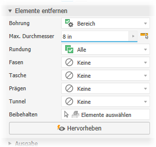

- Elemente entfernen bietet Optionen zum Auswählen von Elementen nach Typ oder Größe, die in das vereinfachte Bauteil eingeschlossen oder aus dem vereinfachten Bauteil ausgeschlossen werden sollen. Die Liste der Elemente umfasst Bohrungen, Abrundungen, Fasen, Taschen (subtraktiv), Prägungen (additiv) und Tunnel (einzeln und mehrfach). Interne Hohlräume werden automatisch entfernt.
Geben Sie für die aufgelisteten Elementtypen an, welche und wie Sie diese entfernen möchten:

- Klicken Sie auf OK, um das RVT-Modell anhand der angegebenen Kriterien zu erstellen. Im Modell-Browser in Inventor wird ein Ordner namens Revit-Exporte hinzugefügt. Der Ordner erhält einen Knoten, der mit der exportierten Datei verknüpft ist.
Anmerkung: Die Vereinfachungsdefinition wird in der Inventor-Baugruppe beibehalten, einschließlich des bei der RVT-Erstellung angegebenen Exportverzeichnisses. Wenn die RVT-Datei verschoben oder gelöscht wurde, wird die Vereinfachungsdefinition verwendet, um das exportierte RVT-Modell im ursprünglich angegebenen Exportverzeichnis neu zu erstellen. Die verschobene Datei wird NICHT aktualisiert.
