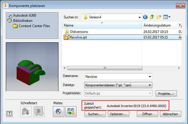

- Platzieren Sie eine neuere Version einer Bauteildatei in einer Baugruppendatei: Klicken Sie in einer Baugruppendatei in der Multifunktionsleiste auf Registerkarte Zusammenfügen
Gruppe Komponente
Platzieren.
- Suchen und wählen Sie die zu platzierende neuere Bauteildatei (.ipt) aus. Die Version von Inventor, in der die Datei zuletzt gespeichert wurde, wird angezeigt.
- Klicken Sie optional auf Optionen, um das Dialogfeld Dateioptionen zu öffnen, und geben Sie die Konstruktionsansichtsdarstellung an. Klicken Sie auf OK.
- Klicken Sie im Dialogfeld Komponente platzieren auf Öffnen. Volumenkörper und Oberflächenkörper werden erstellt.
Sie können je nach Bedarf mehrere Exemplare platzieren.

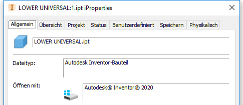

- Die iProperties des neueren Bauteils sind verfügbar.
- Die Baugruppendatei kann mit jeder beliebigen Installation der gleichen Inventor-Version gespeichert und erneut geöffnet werden.

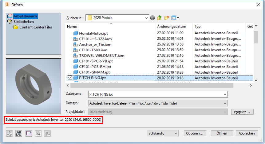

- Wählen Sie eine der folgenden Möglichkeiten:
- Datei
Öffnen.
- Klicken Sie in einer Bauteildatei in der Multifunktionsleiste auf Registerkarte Verwalten
Gruppe Einfügen
Ableiten
- Suchen und wählen Sie die zu öffnende neue Bauteildatei (.ipt).
- Klicken Sie optional auf Optionen, um das Dialogfeld Dateioptionen zu öffnen, geben Sie die Konstruktionsansichtsdarstellung an, und klicken Sie auf OK.
- Klicken Sie im Dialogfeld Datei öffnen auf Optionen. Volumenkörper und Oberflächenkörper werden erstellt.
