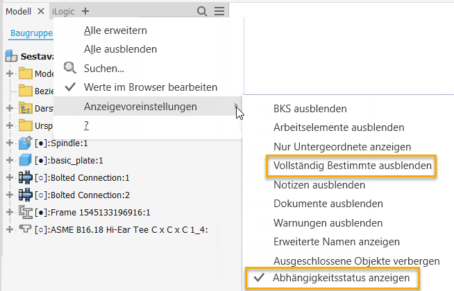

Im Baugruppen-Browser wird vorgabemäßig der Abhängigkeitsstatus als  ,
,  oder
 oder  angezeigt, um einen der drei Status anzugeben:
 Registerkarte Verwalten
 Registerkarte Verwalten  Gruppe Aktualisieren
 Gruppe Aktualisieren  Alles neu erstellen
 Alles neu erstellen  .
Verwenden Sie die Optionen im Menü Anzeigevoreinstellungen für Folgendes:
,  und
 und  ).
Die Einstellung Abhängigkeitsstatus im Browser anzeigen ist auch über Werkzeuge  Verwalten
 Verwalten  Dokumenteinstellungen
 Dokumenteinstellungen  Registerkarte Modellierung verfügbar. Vorgabemäßig ist diese Einstellung aktiviert.
