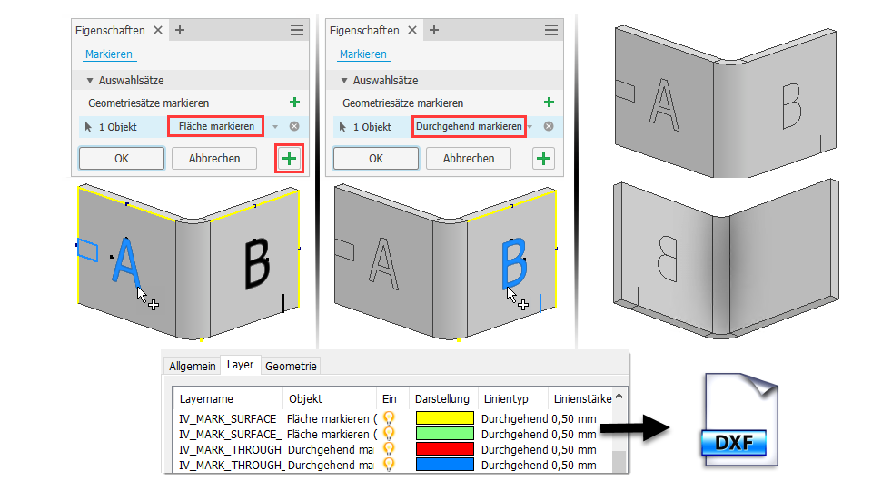

  1. Klicken Sie auf Registerkarte Blech oder Registerkarte 3D-Modell Gruppe Ändern Markieren .
    • Wählen Sie Fläche markieren aus, um die Markierung auf eine einzelne Fläche anzuwenden und den Text mit einem Umriss zu versehen.
    • Wählen Sie Durchgehend markieren, um die Markierung auf mehrere Flächen anzuwenden und Textzeichen basierend auf der ausgewählten Schriftart in einen einzelnen Strichpfad zu konvertieren.
  2. Wählen Sie den Skizzentext oder die Geometrie aus. Wenn keine Skizze vorhanden ist, werden Sie aufgefordert, die Fläche auszuwählen, auf der die Markierung platziert werden soll. Anschließend wird eine Skizze auf dieser Fläche aktiviert.
  3. Klicken Sie optional auf Markierungssatz hinzufügen , und wählen Sie dann weiteren Text oder weitere Skizziergeometrie aus. Sie können Fläche markieren oder Durchgehend markieren für jede Variante festlegen.
  4. Klicken Sie auf Anwenden , um den Befehl Markieren weiterhin zu verwenden, oder klicken Sie auf OK, um den Vorgang zu beenden.

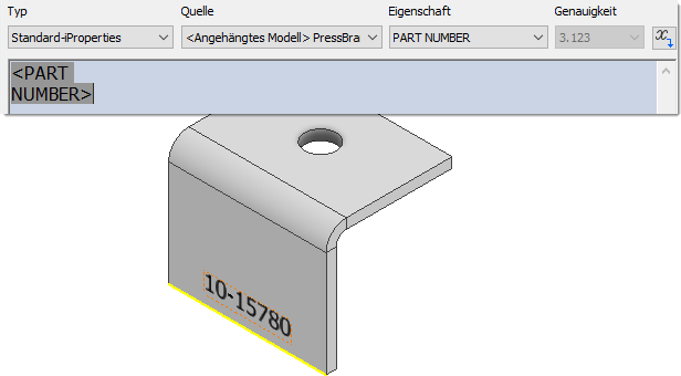

  • Sie können iProperty-Werte in Skizzentext verwenden, um Markierungselemente zu erstellen, die assoziativ zum iProperty-Wert sind.

Exportieren von Layerinformationen für Markierungselemente
So exportieren Sie ein Markierungselement mit DXF-/DWG-Layerinformationen
  1. Erstellen Sie ein Blechbauteil mit einem oder mehreren Markierungselementen im gefalteten Modell oder der Abwicklung.
  2. Erstellen Sie eine Abwicklung.
  3. Klicken Sie im Browser mit der rechten Maustaste auf die Abwicklung, und wählen Sie im Kontextmenü Kopie speichern unter.
  4. Geben Sie einen Dateinamen ein, und wählen Sie im Feld Dateityp die Option DXF oder DWG.
  5. Klicken Sie auf Speichern.
  6. Klicken Sie im Dialogfeld Exportoptionen für Abwicklungs-DXF/DWG auf die Registerkarte Layer.
  7. Führen Sie einen Bildlauf zu Layernamen für Markierungselemente durch, und nehmen Sie die gewünschten Änderungen vor.
  8. Klicken Sie zum Beenden auf OK.
