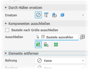

  4. Durch Hüllen ersetzen bietet die Möglichkeit, Komponenten durch einfache Formen zu ersetzen. Wenn Sie auf eine Option klicken, werden in der Vorschau die Bauteile als Hüllen dargestellt.
      Folgende Ersetzungsoptionen sind verfügbar:
    • Keine: Wählen Sie diese Option aus, wenn Sie keine Hüllen für die Vereinfachung verwenden. Komponenten und Elementgruppen sind zur Verwendung verfügbar.
    • Alles in einer Hülle: Erstellt eine Hülle um die Baugruppe der obersten Ebene. Das Ergebnis ist ungenau und nützlich für die Erstellung eines "Bannbereichs" für die Konstruktion. Wenn diese Option ausgewählt ist, werden die Komponenten und Elementgruppen ausgeblendet.
    • Alle Komponenten der obersten Ebene: Erstellt eine Hülle um Baugruppenkomponenten der ersten Ebene. Die Werkzeuge zur Komponentenauswahl werden angezeigt. Die Auswahlwerkzeuge für Elemente sind ausgeblendet.
    • Alle Bauteile: Erstellt Hüllen für alle Bauteile in der Baugruppe. Die Auswahlwerkzeuge für Elemente sind ausgeblendet.
    Tipp: Kombinieren Sie die Verwendung von Voreinstellungen, Durch Hüllen ersetzen, Komponenten ausschließen und Elemente entfernen, um das vereinfachte Modell, das Sie ausgeben möchten, zu verfeinern.

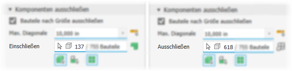

    • Bauteile nach Größe entfernen
      1. Wählen Sie die Option Bauteile nach Größe entfernen aus.
      2. Geben Sie den maximalen diagonalen Wert für einen virtuellen Rahmen an. Bauteile oder Komponenten, die in den virtuellen Rahmen passen, werden entfernt. Verwenden Sie eine der folgenden Methoden, um die Größe anzugeben:
        • Geben Sie den Wert in das Bearbeitungsfeld Max. Diagonale ein.
        • Klicken Sie auf den Pfeil am Ende des Wertefelds, um einen kürzlich verwendeten Wert auszuwählen.
        • Klicken Sie auf die Schaltfläche zum Messen des diagonalen virtuellen Rahmens , und wählen Sie dann ein Bauteil bzw. eine Komponente aus, um den diagonalen Wert anzugeben.
      3. Klicken Sie auf die Auswahlpriorität, die Sie verwenden möchten. Zur Auswahl stehen folgende Optionen:
        • Bauteilpriorität
        • Komponentenpriorität
        Um alle Vorkommen des ausgewählten Elements auszuwählen, klicken Sie auf die Option Alle Exemplare.
      4. Bei der automatischen Erkennung werden die Komponenten gesucht und hervorgehoben.
      5. Wählen Sie weitere Komponenten nach Bedarf aus, um sie aus dem vereinfachten Bauteil auszuschließen.
    • Klicken Sie auf Ausgeschlossene anzeigen, um die Komponenten anzuzeigen, die nicht Teil des vereinfachten Modells sind, oder auf Eingeschlossene anzeigen, um die Komponenten anzuzeigen, die Teil des vereinfachten Modells sind. Bei der Anzeige in einem der beiden Modi sind die im Bearbeitungsfeld angezeigten Zahlen relativ zur Beschriftung.
      Anmerkung: Explizit ausgeschlossene Bauteile werden hervorgehoben, wenn Sie Ausgeschlossene anzeigen aktiviert haben. Bauteile, die nach Größe ausgeschlossen sind, werden nicht hervorgehoben. Die Anzeigeoptionen funktionieren auch mit Hüllen.
  6. Elemente entfernen bietet Optionen zum Auswählen von Elementen nach Typ und Größe, die in das vereinfachte Bauteil eingeschlossen oder aus dem vereinfachten Bauteil ausgeschlossen werden sollen. Die Liste der Elemente umfasst Bohrungen, Abrundungen, Fasen, Taschen (subtraktiv), Prägungen (additiv) und Tunnel (einzeln und mehrfach). Interne Hohlräume werden automatisch entfernt.
    • Tasche erkennt subtraktive Elemente wie Extrusionen, Rotationen, Sweepings usw.
    • Prägen erkennt additive oder positive Vorsprünge verschiedener Elementtypen.
    Geben Sie für die aufgelisteten Elementtypen an, welche und wie Sie diese entfernen möchten:
    • Keine (Vorgabe): Es werden keine Elemente dieses Typs entfernt.
    • Alle: Alle Elemente dieses Typs werden entfernt.
    • Bereich: Alle Elemente, die kleiner oder gleich dem angegebenen Parameter sind, werden entfernt. Geben Sie den Wert an, der die maximale Größe für das Entfernen definiert.
    • Beibehalten: Wählen Sie die Elemente aus, die Sie beibehalten möchten und die nicht entfernt werden sollen.
      Anmerkung: Die Regeln für die Elementerkennung sind minimal und ermöglichen Überschneidungen, z. B. Bohrungen, die auch die Definition von Tunneln erfüllen. Daher können einige Bohrungen außerhalb eines Bereichs als Tunnel entfernt werden. Um dieses Problem zu beheben, klicken Sie auf Beibehalten und wählen alle Elemente aus, die im vereinfachten Bauteil verbleiben sollen.
    • Hervorheben wendet eine Farbe auf die zu entfernenden Elemente an.

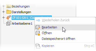

So bearbeiten Sie ein vereinfachtes Ersatzobjekt
Ersatzobjekte sind Modellzustände, die auf einem vereinfachten Modell basieren. Sie werden der Baugruppe hinzugefügt und im Ordner Ersatzobjekte der Modellzustände gespeichert. So bearbeiten Sie das vereinfachte Ersatzobjekt

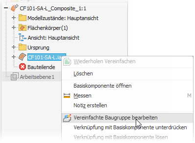

  1. Erweitern Sie im Browser den Ordner Modellzustände Ersatzobjekte.
  2. Klicken Sie mit der rechten Maustaste auf das Ersatzobjekt, das Sie bearbeiten möchten, und wählen Sie anschließend Aktivieren. Das Modell wird aktualisiert und zeigt das Ersatzobjekt an.
  3. Klicken Sie im Browser mit der rechten Maustaste auf das Ersatzobjekt-Modell und anschließend auf Bearbeiten.
  4. Klicken Sie mit der rechten Maustaste in den Browser, und wählen Sie Vereinfachte Baugruppe bearbeiten aus.
