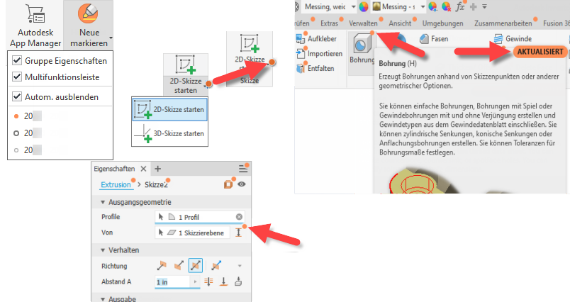

Wenn die Option Multifunktionsleiste ausgewählt ist, werden neue und aktualisierte Befehle mit einer Markierung angezeigt. Die Markierungen erleichtern Ihnen die Ermittlung von und die Arbeit mit neuen oder aktualisierten Befehlen. Sie können die Markierungsanzeige und die Version oder das Update steuern, für die/das die Markierung angezeigt wird.
In der Liste werden drei Vorgängerversionen über die aktuelle Version hinaus angezeigt. Wenn die aktuelle Version beispielsweise 2023 ist, enthält die Liste die Versionen 2022 bis 2020.
Wie können Sie diese Funktion nutzen? Stellen Sie sich vor, Sie verwenden eine ältere Version, beispielsweise 2021, und wechseln dann zur Version 2023. Sie möchten wissen, welche Befehle seit Version 2021 hinzugefügt oder aktualisiert wurden. Sie wählen 2021 aus, und alle neuen und aktualisierten Befehle nach 2021, Versionen und Updates, werden mit einer Markierung angezeigt.
    So zeigen Sie Markierungen für neue oder aktualisierte Befehle und Eigenschaftengruppen an
  1. Klicken Sie auf der Registerkarte Extras Gruppe Optionen auf Neue markieren . Die Liste der Versionen einschließlich Updates wird angezeigt. Die Vorgabeeinstellung ist Aus.
  2. Wählen Sie eine Version oder ein Update aus. Markierungen werden bei den Befehlen in der Multifunktionsleiste angezeigt, die nach der ausgewählten Version oder dem ausgewählten Update aktualisiert oder neu hinzugefügt wurden.
So blenden Sie Markierungen aus
Um die Markierungen auszublenden, deaktivieren Sie entweder die Eigenschaftsgruppe oder die Multifunktionsleiste. Sie können sie jederzeit wieder aktivieren und sich die neuen oder aktualisierten Befehle erneut in Erinnerung rufen.
Mit der Option Autom. ausblenden deaktivieren Sie die Markierungsanzeige nach der ersten Verwendung des Befehls bzw. der Option. Mit dieser Funktion können Sie sich die neuen oder aktualisierten Befehle ansehen und wissen genau, welche Sie noch nicht verwendet oder ausprobiert haben. Deaktivieren Sie die Option Autom. ausblenden, damit die Markierungen sichtbar bleiben.
Markierungen auf Eigenschaftengruppen
Markierungen auf Eigenschaftsgruppen weisen auf neue Funktionsoptionen und auch solche hin, die nicht sofort sichtbar sind, z. B. Optionen im Menü Erweiterte Einstellungen. Sie können die Anzeige der Markierungen ändern, indem Sie das Kontrollkästchen im Dropdown-Menü Neue markieren aktivieren oder deaktivieren.

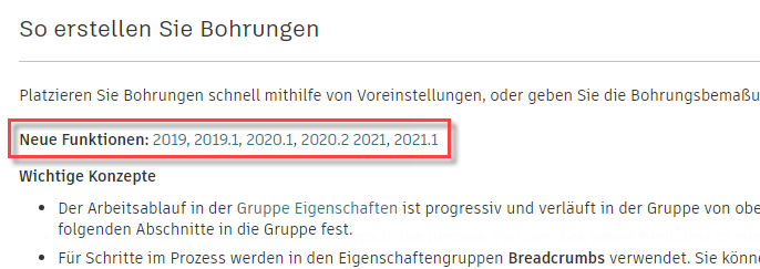

Lerninhalte für neue und aktualisierte Befehle
Auf den Inhaltsseiten für neue und aktualisierte Befehle wird ein Link zum Thema Neue Funktionen angezeigt. Die Links zeigen die Version an, in der die jeweilige Änderung eingeführt wurde.
