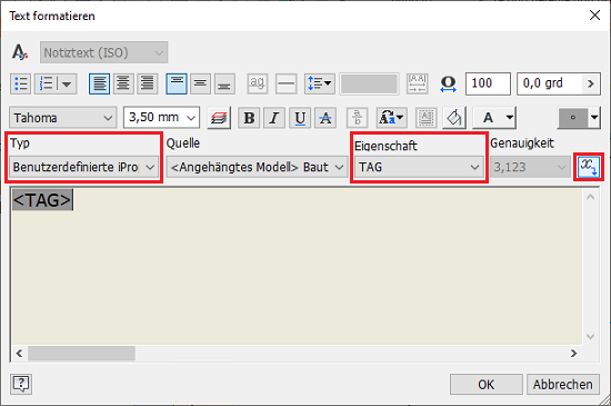

Anzeigen von Exemplareigenschaften in Positionsnummern
- Klicken Sie in der Multifunktionsleiste auf Registerkarte Mit Anmerkung versehen
Gruppe Tabelle
Positionsnummer.
- Wählen Sie im Grafikfenster die Komponentengeometrie aus, der Sie die Positionsnummer zuordnen möchten.
- Verschieben Sie den Cursor, und klicken Sie, um einen Führungslinienscheitelpunkt hinzuzufügen.
- Klicken Sie mit der rechten Maustaste, und wählen Sie Weiter.
- Platzieren Sie weitere Positionsnummern. Wenn Sie fertig sind, klicken Sie mit der rechten Maustaste und anschließend auf Abbrechen.

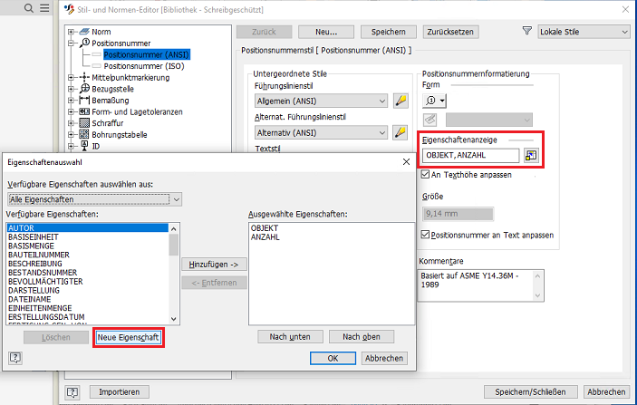

- Klicken Sie mit der rechten Maustaste auf eine Positionsnummer, und wählen Sie die Option zum Bearbeiten des Positionsnummernstils aus.
- Klicken Sie unter Dialogfeld Stil- und Normen-Editor
Abschnitt Eigenschaftenanzeige auf Eigenschaftenauswahl.
- Klicken Sie im Dialogfeld Eigenschaftenauswahl auf Neue Eigenschaft.
- Geben Sie den Namen der Exemplareigenschaft ein, und klicken Sie auf OK.
- Klicken Sie auf OK und dann auf Speichern/Schließen, um das Dialogfeld Stil- und Normen-Editor zu schließen.

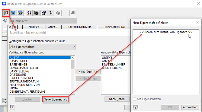

Anzeigen von Exemplareigenschaften in Bauteillisten
In der Bauteilliste werden die Daten angezeigt, die in der Stückliste existieren.
Gruppe Tabelle
Bauteileliste .
- Legen Sie die gewünschten Optionen für die Bauteilliste fest, und platzieren Sie die Bauteilliste auf dem Zeichnungsblatt.
- Doppelklicken Sie auf die Bauteilliste, und klicken Sie auf Spaltenauswahl.
- Klicken Sie im Dialogfeld Bauteilliste - Spaltenauswahl auf Neue Eigenschaft.
