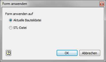

Speichern Sie die Referenzkontur für die Verwendung in der Konstruktionsumgebung, oder fügen Sie sie dem aktuellen Bauteil hinzu.
Wenn die Simulation abgeschlossen ist, sehen Sie die neu erstellte Referenzkontur. Wenn Sie mit dem Geometrie-Ergebnis zufrieden sind, verwenden Sie die Option  Form anwenden auf der , um die Geometrie zu speichern und zur Konstruktionsumgebung zurückzukehren.
Es sind zwei Optionen zum Anwenden der erzeugten Form verfügbar:
Mit der Option Form anwenden wird die Referenzkontur im STL-Format gespeichert. Wir können die Referenzkontur auf der ursprüngliche Konstruktion überlagern, um zu ermitteln, wo überschüssiges Material entfernt werden kann.
