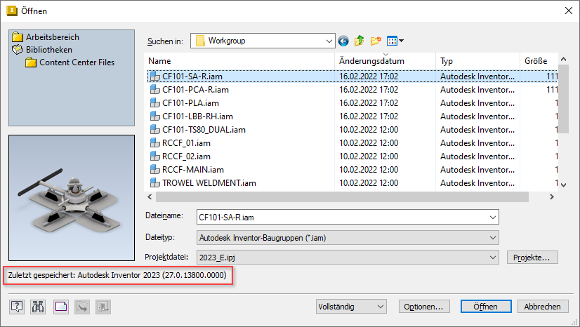

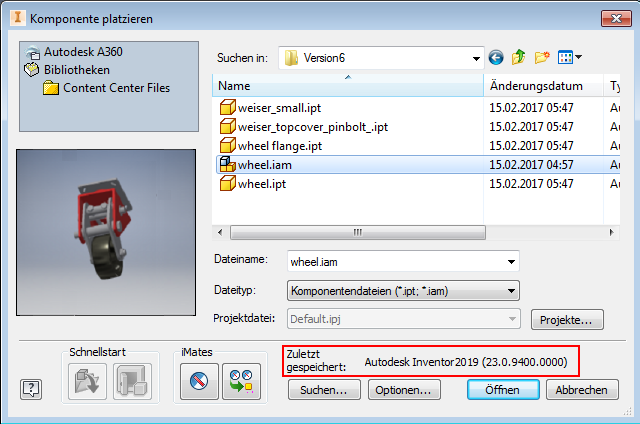

- Suchen und wählen Sie die zu öffnende neuere Baugruppendatei (.iam).
- Klicken Sie optional auf Optionen, um das Dialogfeld Datei öffnen aufzurufen, und geben Sie die Konstruktionsansicht und die Positionsdarstellung an. Klicken Sie auf OK.
- Klicken Sie im Dialogfeld Komponente platzieren auf Öffnen. Volumenkörper und Oberflächenkörper werden erstellt.

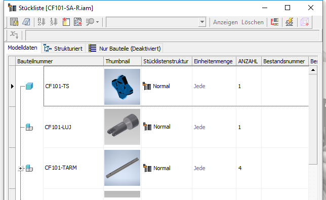

- Stückliste zeigt die referenzierten Komponenten in der Baugruppe an.
