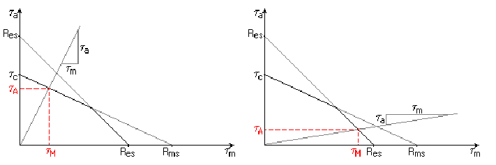

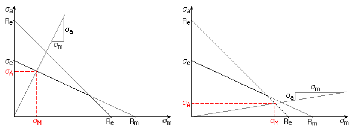

Anhand der berechneten Spannung und der bekannten Ermüdungsgrenze kann die resultierende Ermüdungsfestigkeit der Verbindung problemlos aus der ausgewählten Ermüdungskurve abgelesen werden. Die Ermittlung der Ermüdungsfestigkeit bei herkömmlicher Spannung und Scherspannung wird in den folgenden Abbildungen verdeutlicht.
Haigh-Diagramme einer herkömmlichen Spannung bei unterschiedlichen Koeffizienten σ a / σ m (unter Verwendung einer modifizierten Godman-Ermüdungskurve):
Haigh-Diagramme einer herkömmlichen Spannung bei unterschiedlichen Koeffizienten τ a / τ m (unter Verwendung einer modifizierten Godman-Ermüdungskurve):
