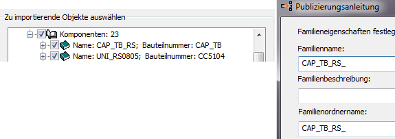

Stellen Sie sicher, dass die ursprüngliche ECAD-/Leiterplattenkonstruktion bei der Erstellung der Bauteilnamen keines der folgenden Zeichen enthält, sodass nach dem Importieren der Datei in Inventor die IDF-Bauteile problemlos in der Inventor-IDF-Inhaltscenter-Bibliothek publiziert werden können. Eine IDF-Komponente, deren Name eines der folgenden Symbole enthält, kann nicht in der IDF-Inhaltscenter-Bibliothek publiziert werden.
Anmerkung: Wenn eines oder mehrere der folgenden Zeichen in einer Komponente im ursprünglichen IDF-Datensatz vorkommen, ersetzen Sie das fehlerhaften Zeichen im Feld für den Familiennamen mit "_" (Unterstrich), wenn Sie die Komponente in der IDF-Inhaltscenter-Bibliothek publizieren. Wenn Sie das ungültige Zeichen im Feld für den Familiennamen mit "_" ersetzen, wird die IDF-Komponente beim Öffnen des IDF-Datensatzes mit diesem Komponentennamen wiederverwendet.

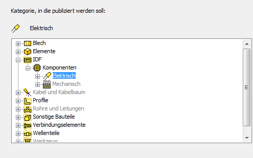

- Im nächsten Dialogfeld der Publizierungsanleitung wird die Kategorie angezeigt, in der das Bauteil erstellt wird.
Wenn Sie eine andere Kategorie auswählen, werden Sie gewarnt, dass das Bauteil in diesem Fall die Erstellungsinformationen verliert.

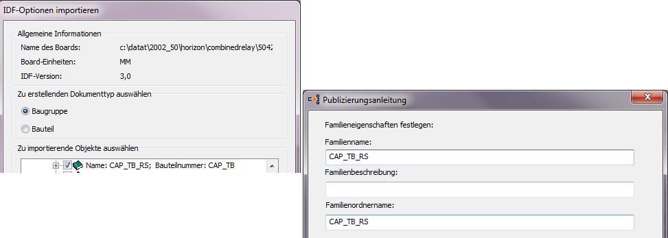

- Klicken Sie in der Publizierungsanleitung unter Familienspalten Kategorieparametern zuordnen auf Weiter.
- (Erforderlich) In der Publizierungsanleitung unter Familienschlüsselspalten definieren: Wählen Sie Bauteilnummer aus, und fügen Sie diese der Schlüsselspalte hinzu.
Wichtig: Im Dialogfeld Publizierungsanleitung müssen Sie die Bauteilnummer der Schlüsselspalte hinzufügen, um das Inhaltscenter der Komponente beim Importieren oder Öffnen einer IDF-Datei erfolgreich zu öffnen. Inventor verwendet den Familiennamen und die Bauteilnummer, um die entsprechende IDF-Komponente für die Platzierung in der Inhaltscenter-Bibliothek zu finden.
- (Erforderlich) In der Publizierungsanleitung unter Familieneigenschaften festlegen: Bearbeiten Sie den Familiennamen, sodass nur der Komponentenname im Feld Familienname angezeigt wird. Beispiel:
