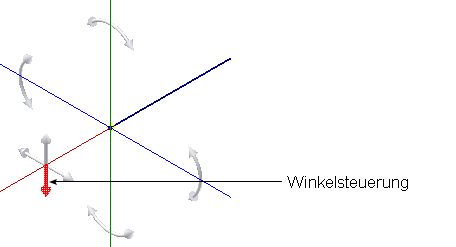

Wenn die Routenrichtung von 45 Grad im aktiven Stil festgelegt wurde, kann die Winkelsteuerung für die orthogonale 3D-Route angezeigt werden. Durch diese ist es möglich, die Routenposition in Schritten von 45 Grad zu drehen.
Klicken Sie zum Verwenden der Winkelsteuerung auf den Pfeil, der in die gewünschte Winkelposition weist. Sind Sie mit dem Ergebnis zufrieden, wählen Sie einen Punkt auf der Linie, um an der neuen Winkelposition ein Segment zu erstellen.
Klicken Sie auf einen Pfeil, um den Pfad auf den gewünschten Winkel einzustellen.

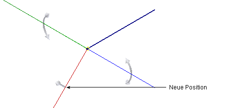

Der Routenpfad nimmt die neue Winkelposition an. Bei Auswahl der falschen Richtung klicken Sie auf den einzelnen Pfeil, der auf der ausgewählten Achse angezeigt wird. Auf diese Weise kehren Sie zur vorherigen Winkelposition zurück.
