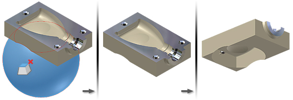

		Die folgende Abbildung zeigt das Ergebnis einer Flächenlöschung bei deaktivierter Option Korrigieren.

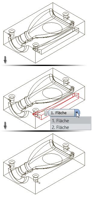

		Löschen Sie eine oder mehrere Flächen, und verwenden Sie dabei die Option Korrigieren, um benachbarte Flächen zu dehnen. Abstände zwischen Flächen, wie z. B. beim Löschen einer Rundung, werden repariert, indem benachbarte Flächen erweitert werden, bis sie sich schneiden.
		Löschen Sie ein Stück, beispielsweise das Ergebnis der Definition eines grundlegenden Werkzeugaufbaus. Ein Stück ist eine Gruppe von Flächen, die Hohlräume oder keine Hohlräume umfasst. Ein Bauteil bzw. Flächenkörper sollte über wenigstens einen Hohlraum verfügen. Wenn Sie die Gussform modellieren und das Bauteil aus der Basis schneiden, bleibt ein Stück übrig. Verwenden Sie Fläche löschen, um das Stück aus dem Hohlraum zu löschen.
		Löschen Sie einen Hohlraum, um Masse für das Modell wiederherzustellen. Ein Hohlraum ist eine Gruppe von Flächen, die einen hohlen Raum umschließen und definieren. Bei einigen Modellierungsoperationen, wie z. B. beim Erstellen einer Wandung ohne Entfernen einer Fläche, wird ein Hohlraum innerhalb eines Modells erstellt, der später entfernt werden soll. Da der Hohlraum in einem Modell verborgen ist, bewegen Sie sich mit der Methode Andere auswählen durch die Auswahlmöglichkeiten, um den zu löschenden Hohlraum zu markieren.

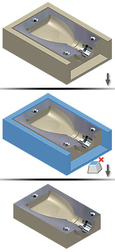

		Wählen Sie mit Fläche ersetzen die zu ersetzende Fläche und die neue Fläche aus. Ein Element vom Typ Fläche ersetzen wird erstellt. Sie können es mit Skizzier- und Elementbefehlen bearbeiten.
		Beim Ersetzen von Bauteilflächen gilt Folgendes:
- Volumenkörper, Flächen oder Arbeitsebenen können als Ersatzflächen ausgewählt werden.
- Der Bauteilkörper muss die neue Fläche vollständig schneiden. Die besten Ergebnisse erzielen Sie, wenn die neue Fläche größer als die zu ersetzende Fläche ist und für die Größe und Form des Körpers passend gestutzt wird. Die ursprüngliche Bauteilfläche wird nicht gedehnt oder zusammengezogen, um sie an die Abmessungen der neuen Fläche anzupassen.
