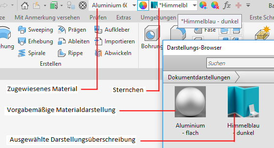

Weisen Sie den ausgewählten Objekten mit dem Schnellzugriff-Werkzeugkasten oder den Darstellungs-Browser eine Darstellung zu.
Anmerkung: Materialien verfügen über vorgegebene Darstellungszuweisungen. Beim Überschreiben der Darstellung wird ein Sternchen vor ihrem Namen im Schnellzugriff-Werkzeugkasten hinzugefügt. Dies soll darauf hinweisen, dass die zugewiesene Darstellung nicht die Standarddarstellung ist.
Dokumentdarstellung über den Schnellzugriff-Werkzeugkasten

Bibliotheksdarstellung über den Schnellzugriff-Werkzeugkasten
  - Klicken Sie im Schnellzugriff-Werkzeugkasten auf die Darstellungsliste, und wählen Sie unten die Bibliothek aus, in der die Darstellung gespeichert ist. Die Liste wird aktualisiert und zeigt den Inhalt der ausgewählten Bibliothek an.
- Wählen Sie im Grafikbereich die Komponente aus.
		Anmerkung: Halten Sie in Inventor beim Auswählen die STRG-TASTE gedrückt, um einen Auswahlsatz zu erstellen, und fahren Sie dann mit dem nächsten Schritt fort.
- Wählen Sie im Schnellzugriff-Werkzeugkasten in der Darstellungsliste die Darstellung aus, die Sie der Komponente zuweisen möchten.

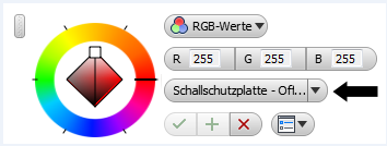

   Sie können auch den Befehl Anpassen verwenden, um Darstellungen von einem Element oder einer Fläche zu kopieren und auf einem anderen Element bzw. einer anderen Fläche einzufügen.
  - Bearbeiten Sie das Bauteil.
- Klicken Sie im Schnellzugriff-Werkzeugkasten auf Anpassen
- Wählen Sie mit dem Ansichtsbereich eine Darstellung aus.
