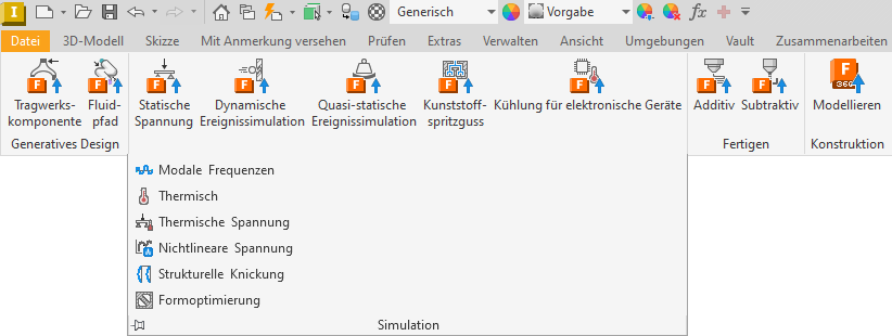

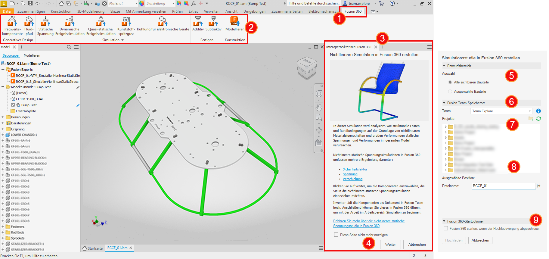

  1. Wenn das Modell fertig ist und den entsprechenden Modellzustand aufweist, klicken Sie in der Bauteil- oder Baugruppenumgebung auf die Registerkarte Fusion 360.
  2. Klicken Sie in der Multifunktionsleiste auf die Studie oder den Prozess, die bzw. den Sie zum Abrufen der Konstruktion verwenden möchten.
    Anmerkung: Inventor unterstützt die Vorauswahl von Körpern für diesen Prozess. Ändern Sie die Auswahlpriorität in Bauteil, und wählen Sie dann Bauteile aus.
  3. Die Gruppe Interoperabilität in Fusion 360 zeigt eine Einführungsseite an. Auf der Seite wird der Zweck des ausgewählten Befehls erläutert. Sie finden hier auch Links zu Beispielen und Lerninhalten. Sie können die Seite auch deaktivieren und direkt zur Detailseite wechseln.
  4. Klicken Sie auf Weiter, um zur nächsten Gruppe zu wechseln, in der Sie eine Auswahl treffen und das zu verwendende Fusion-Team angeben.
  5. Geben Sie in der Gruppe Interoperabilität von Fusion 360 unter Konstruktionsumfang an, ob Sie Folgendes verwenden:
    • Alle sichtbaren Bauteile - Dies ist ein guter Zeitpunkt, um einen vorbereiteten Modellzustand zu verwenden. Wenn die Anzahl der Exemplare 500 überschreitet, werden Sie aufgefordert, einige Bauteile zu entfernen, um die an Fusion 360 gesendete Datenmenge zu reduzieren. Zusätzlich zu den sichtbaren Bauteilen tragen die folgenden Elemente zur Anzahl der Exemplare bei:
      • Nicht sichtbare Teile - durch Ausblenden werden Teile nicht aus der Anzahl entfernt. Teile müssen unterdrückt werden, damit sie nicht gezählt werden.
      • Referenzbauteile
      • Deaktivierte Bauteile
      • Aktiver Modellzustand
      • iAssembly enthält nur das aktuelle Exemplar
    • Ausgewählte Bauteile - Aktiviert eine Auswahl, damit Sie die Bauteile auswählen können, die Sie verwenden möchten.
      Anmerkung: Wenn Sie einen Modellzustand definiert haben, müssen Sie möglicherweise Bauteile nicht einzeln auswählen.
      Anmerkung: Wenn Komponenten vorausgewählt sind, wenn ein Befehl aktiviert ist, werden die ausgewählten Bauteile eingeschlossen. Sie können weitere Bauteile auswählen. Die Auswahl kann jederzeit vor dem Klicken auf Hochladen erfolgen.
  6. Wählen Sie den Fusion Team-Speicherort für die hochgeladenen Inventor-Daten aus. Der ausgewählte Speicherort wird unterhalb der Projektliste angezeigt.
  7. Wählen Sie in der Baumstrukturansicht Projekte den Projektordner aus, in dem die Daten gespeichert werden sollen.
    • Sie können neue Ordner zu Fusion Team hinzufügen. Klicken Sie auf , und benennen Sie den Ordner.
    • Wenn sich die Projektdaten oder die Ordnerstruktur geändert haben, klicken Sie auf die Schaltfläche Aktualisieren , um die angezeigten Informationen zu aktualisieren.
  8. Geben Sie den Dateinamen an, oder übernehmen Sie den Vorgabenamen, d. h., den Namen des aktiven Modells. Wenn bereits ein Name verwendet wird, wird dem angegebenen Dateinamen eine Indexnummer angehängt.
  9. Wählen Sie optional Fusion-Startoptionen aus. Diese Optionen werden aktiviert, nachdem die Daten in Fusion Team hochgeladen wurden. Sie haben folgende Möglichkeiten:
    • Klicken Sie auf Details im Web anzeigen, um die Daten in Fusion Team zu öffnen.
    • Klicken Sie auf In Fusion 360 öffnen, um die Arbeit an den Daten im entsprechenden Arbeitsbereich fortzusetzen. In Fusion 360 können Sie die Gruppe Lernen (rechte Gruppe) anzeigen, um Anweisungen für die Schritte durch die Studie oder den Prozess bereitzustellen.
  10. Klicken Sie auf Hochladen, um die Daten an Fusion Team zu senden. Sie werden aufgefordert, die Inventor-Datei zu speichern. Nach dem Speichern wird ein Fusion 360-Ordner zum Inventor-Browser hinzugefügt, und ein Knoten, der mit den Daten verknüpft ist, wird im Ordner instanziiert.

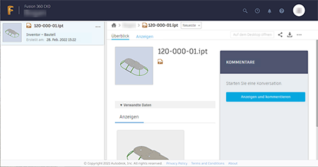

    Die Inventor-IPT-Datei wird in Fusion Team angezeigt. Beim Öffnen in Fusion 360 wird eine zugehörige F3D-Datei generiert.

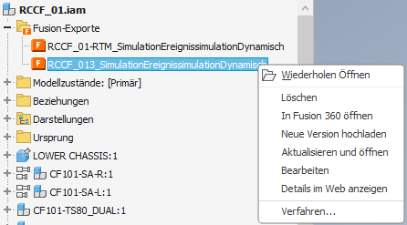

Über das Kontextmenü im Browser-Knoten können folgende Schritte ausgeführt werden:
  • Löschen Sie den Knoten, und lösen Sie alle Verbindungen oder Verknüpfungen mit der Fusion-Version der Daten.
  • In Fusion 360 öffnen: öffnet das Fusion 360-Modell in dem Arbeitsbereich, der mit dem Befehl verknüpft ist, mit dem der Knoten erstellt wurde.
  • Neue Version hochladen: Erstellt eine neue Version der Inventor IPT-Datei unter Verwendung der aktuellen Modellansicht und des aktuellen Modellzustands. Öffnen Sie das aktualisierte Modell in Fusion 360, um eine neue F3D-Datei zu erstellen. Studien werden nicht automatisch erneut ausgeführt.
  • Aktualisieren und öffnen: aktualisiert das ausgewählte Fusion 360-Modell und öffnet es im entsprechenden Fusion 360-Arbeitsbereich.
  • Bearbeiten: Siehe unten.
  • Details im Web anzeigen: öffnet Fusion Team mit den Fusion 360-Daten als Brennpunkt.

  1. Erweitern Sie im Modell-Browser den Ordner Fusion-Exporte.
  2. Klicken Sie mit der rechten Maustaste auf den zu ändernden Browser-Knoten, und wählen Sie Bearbeiten. Der Ansichtsbereich wechselt zum Modellzustand, zur Ansichtsdarstellung und zur Positionsdarstellung, die beim Erstellen dieses Knotens aktiv waren. Wenn der Modellzustand oder eine Darstellung gelöscht wurde, wird die Vorgabe verwendet.
