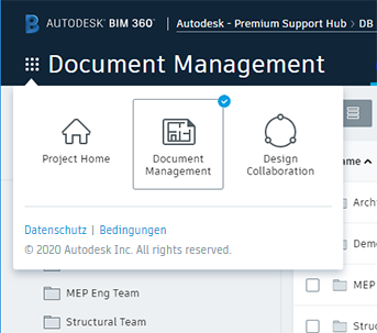

- Rufen Sie das Modul Document Management für das Projekt auf.
- In BIM 360 Document Management suchen Sie nach freigegebenen Dateien. Publizierte Pakete mit oder ohne Verknüpfungen können in Inventor referenziert oder importiert werden.

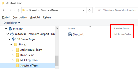

- Sie können über den Windows Explorer nach freigegebenen Dateien suchen. BIM 360 Drive wird als Ordner angezeigt. Suchen Sie dort nach den freigegebenen Dateien. Die Dateien werden mit dem lokalen Status Nicht im Cache aufgelistet. Sie befinden sich in der Cloud.
	 Anmerkung: Beim Öffnen einer BIM 360 Revit-Datei in Inventor wird die Datei im Rahmen des Öffnungsvorgangs im Zwischenspeicher gespeichert.
