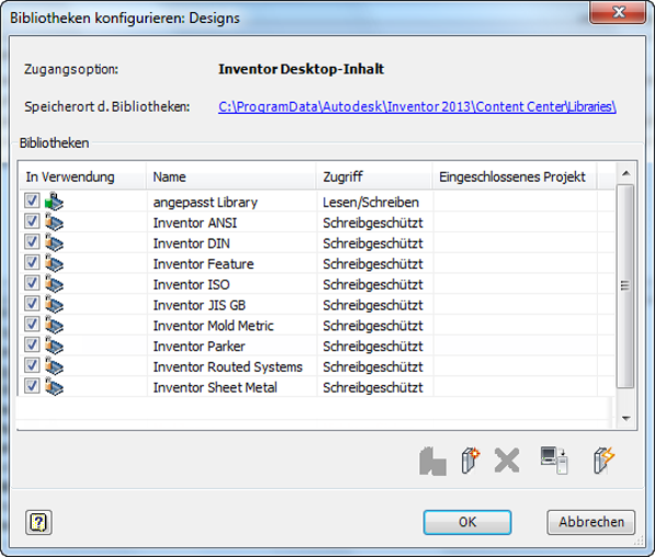

  1. Klicken Sie im Dialogfeld Projekt auf die Schaltfläche Inhaltscenter-Bibliotheken konfigurieren, um das Dialogfeld Bibliotheken konfigurieren aufzurufen. Siehe Abbildung 1
    Abbildung 1

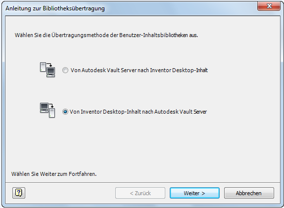

  2. Klicken Sie auf die Schaltfläche Anleitung zur Bibliotheksübertragung..., um das Dialogfeld Anleitung zur Bibliotheksübertragung aufzurufen. Siehe Abbildung 2 Wählen Sie Von Inventor Desktop-Inhalt nach Autodesk Vault Server.
    Abbildung 2
