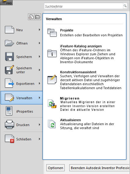

So verwenden Sie den Befehl Migrieren
  1. Öffnen Sie eine Datei, die in einer früheren Version von Autodesk Inventor erstellt wurde.
  2. Klicken Sie auf Datei > Verwalten > Migrieren.
Der Befehl Migrieren ist nur verfügbar, wenn die aktuelle Datei nicht bereits migriert wurde.
